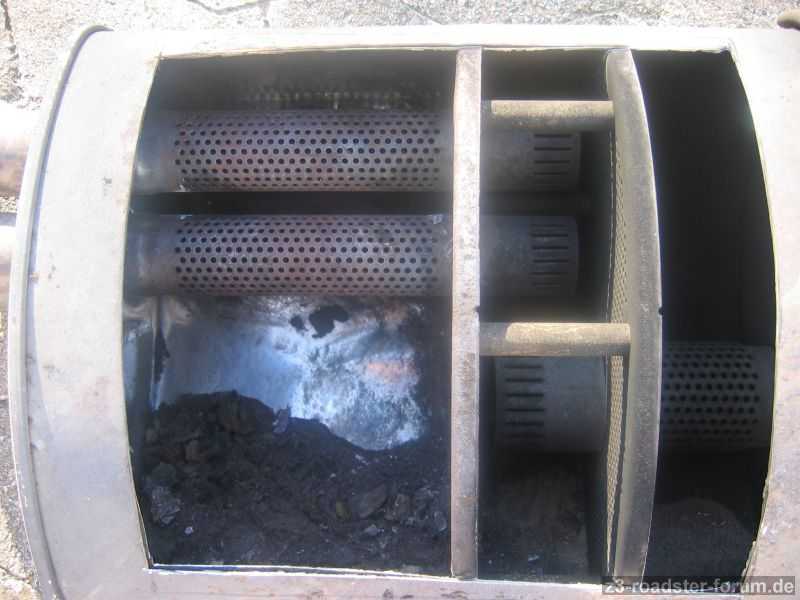

ich habe jetzt auch begonnen, meinem zzz akkustisch etwas auf die sprünge zu helfen. dazu habe ich meinen endtofp geöffnet, um mal zu schauen, was sich da machen lässt.
in vielen beiträgen habe ich ja schon gelesen: auspuff ausräumen, löcher hineinbohren etc.
auch habe ich mich ( oberflächlich) schlau gemacht, wie ein solcher endtopf funktioniert: er gibt zwei arten von schalldämpfern. nämlich absorbiontsschalldämpfer und reflektionsschlalldämpfer.
ich habe nur dieses gefährliche halbwissen... aber für mich sieht mein schalldämpfer aus wie ein mix dieser beiden....
schaut euch mal das foto des geöffneten dämpfers an........

meine komplette auspufanlage besteht aus 3 teilen:
vom motor ausgehend:
1.:einen vorderen krümmer mit integriertem kat
2.: einen hinteren krümmer mit interiertem kat
dann der rest, nämlich das hosenrohr ( 2-flutig bis zum vorschalldämpfer), der vorschalldämpfer und der endtopf.
vom vorschalldämpfer zum endtopf geht es einflutig und am endtopf sitzt dann das doppelendrohr.....die anlage ist ca 3m lang!
meiner ist ein 2,8er qp aus 2.99
auf dem foto siehst du rechts das rohr, welches vom vsd kommt. die ersten zwei kammern waren bis auf die rohre leer. nur die dritte kammer, die aus der die zwei endrohre nach links rausgehen, war bis oben mit dämmwolle zugstopft....
