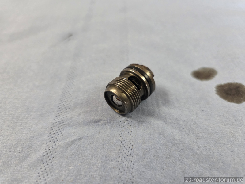

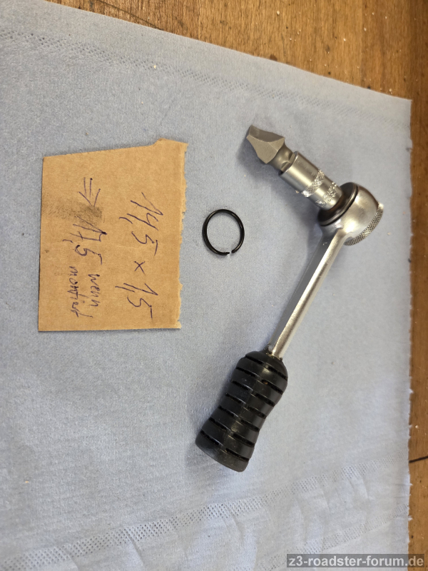

Beitragvon Andy S. aus F. » 13.09.2026 06:43
um das Thema noch abzuschließen gestern hab ich nun Zeit gefunden mich nochmals dem Problem zu anzunehmen
das vom "Graf Zahl" genannte Ventil war der Übeltäter, gibts bei BMW neu für um die 50Eu - BMW-Teilenummer 11 11 1 318 185
Da aber nicht das Ventil ansich sondern der montierte ORing auf Grund Aushärtung das Problem ist kann man auch nur diesen auswechseln - siehe Video
https://www.youtube.com/watch?v=Vdc7dGv-3ao
Der richtige ORing hat die Abmessungen 14,5x1,5mm (14,5 = Innendurchmesser) und sollte möglichst eine thermischer höhere Belastbarkeit aufweisen, empfohlen wird hier das Material "Viton" (bis 200°).
Wobei das Maß 14,5 gar nicht einfach zu finden ist, 14,0 gibts eher und reicht auch, wichtiger ist der Schnurdurchmesser von 1,5mm, die in den handelsüblichen ORing-Sortimenten haben nur leider alle 2mm.
Der Gedanke einen mit 2mm zu nehmen in einem kleineren Innendurchmesser, mit der Annahme der würde durch die Dehnung dünner, ist gescheitert ...
hab in meinem Sammelsurium zum Glück doch noch einen gefunden der gepasst hat und nu isses dicht :banana:
aber wer weiß wie lange dieser Ring hält, deswegen besorg ich mir nun noch einen der besagten Votonringe, für alle Fälle ;-)
