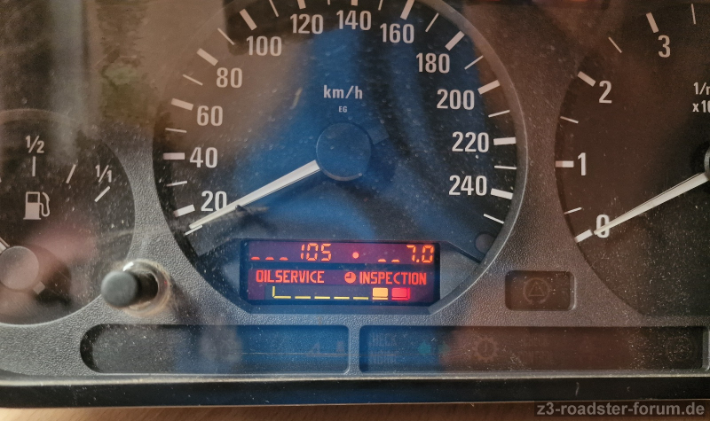

Youtube, "E36 Tacho Geheimmenü", Kühltemperatur auswählen und den genauen Wert anschauen. Der Zeiger steht zwischen paarundsiebzig und 11X° stoisch mittig (oder fast mittig). Erst darüber bewegt er sich aus dieser Position und saust dann recht schnell gen ROT.
Gruß Steffen

Beitragvon Zetti_sturi » Gestern 20:12
fail.

Beitragvon OldsCool » Gestern 23:13
Ja, das wars von Anfang an... aber irgendwie siegt das Mitleid....
Tageskilometer-Rückstellknopf drücken und halten, bis "__test..." erscheint. Knopf loslassen und dann so oft drücken, bis rechts "_19._" steht. Die Anzeige toggelt nun zwischen "on" und "off" hin und her. Wenn "off" erscheint, nochmal drücken. Das Display springt wieder auf "__test.... _0._". Nun wieder so oft drücken bis rechts "_7._" steht. Loslassen und warten, dann springt es von selbst auf "_7.0". Links steht dann die Kühlwassertemperatur in °C.
Durch nochmaliges Drücken kann man zwischen 7.0 (Kühlwasser), 7.1 (n.a.), 7.2 (Drehzahl) und 7.3 (Geschwindigkeit) umschalten.
Zum Verlassen Knopf wieder lang drücken.
Funktioniert allerdings nur beim CAN03 Tacho. 2001 dürfte den aber sicher haben.
Gruß Steffen
