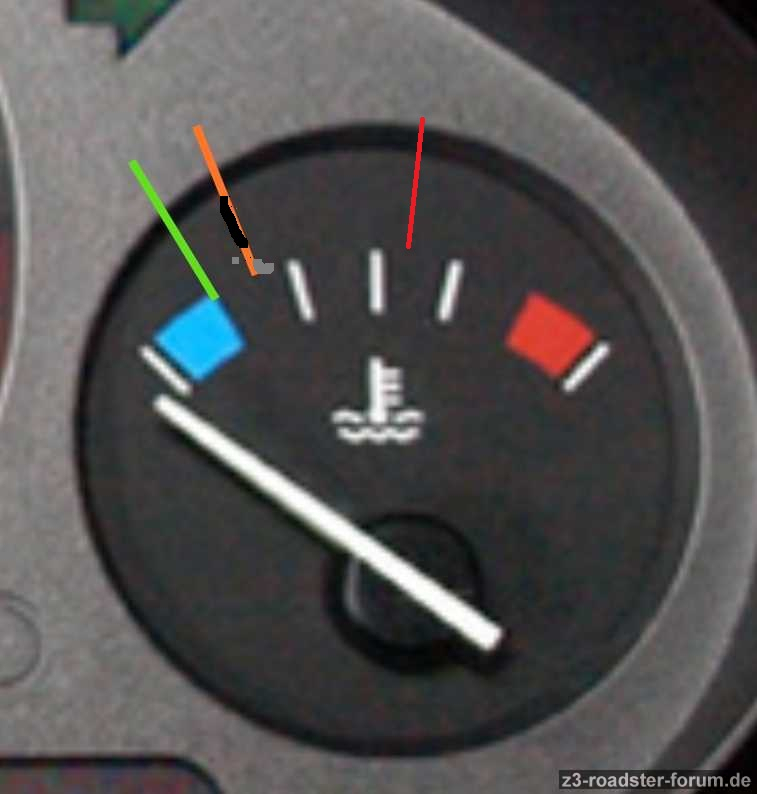

LEIDER stelle ich fest, dass die Kühlwassertemperaturanzeige auch bei 34 Grad Außentemperatur und nach über 2 Stunden Fahrt zwar relativ mittig, aber leicht nach rechts zeigt. Ähnlich wie in diesem Beitrag https://www.onlyz3.com/de/guide_fallos.html
Das tut sie schon ein paar Minuten nach dem Kartstart und sie verändert sich danach >nicht< mehr. Kühlwasserstand habe ich natürlich gecheckt und der Behälter ist absolut voll. Die Haube ist auch total kalt wenn ich den Wagen nach stundenlangem Betrieb abstelle, was bei allen moderneren Autos nicht der Fall ist. Die geben noch massig Hitze von sich, wenn sie schon lange abgeschaltet sind. In stop & go in der Stadt bei 30Grad schaltet sich der Kühler offenbar auch nicht ein. D.h. den habe ich eigentlich noch nie gehört :D

PS: Meine Anzeige befindet sich auf Position der roten Linie in dem hier geliehenen Bild

Was die Markierung von Dir in dem Bild mit rotem Strich betrifft, so kann ich Dich (etwas) beruhigen:
Nach dem Display-Update und Zusammenbau erfolgte die Kalibrierung meines Kombiinstruments (durch OldsCool) und seitdem steht die Nadel der Temperaturanzeige exakt an der von Dir markierten Stelle.
Somit erste Entwarnung.
Die digitale Anzeige, die bei mir zusätzlich verbaut ist, geht über einen Bereich von mehr als 20°C, ohne dass sich die Nadelstellung verändert; ob ca. 70° oder 93°C - die Nadel bleibt an der gleichen Stelle. Anmerkung: ich habe einen 2.8er, M52B28TU-Motor.
Aber: Alle KI-Anzeigen (event mit Ausnahme der S54-Modelle) sind im Aufbau gleich!
