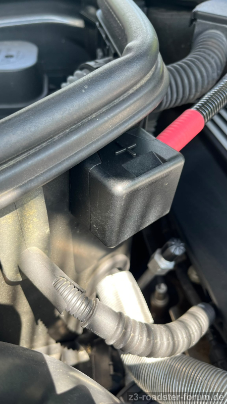

Beitragvon BlueZ3 » 25.07.2026 14:29
Hier ein Bild vom Teil, ds ich austauschen möchte.
DAs Kabel konnte ich Problemlos abbauen, nur das Unterteil ist irgendwo noch befestigt.

Re: Austausch Unterteil Stützpunkt Batterie+ im Motorraum
Beitragvon PaWiZ3 » 25.07.2026 16:45
Ich meine das ist nur eingeclipst/gesteckt.
Sind an dem neuen so Haltenasen dran?

Beitragvon BlueZ3 » 26.07.2026 00:25
Also einfach mehr Mut und Kraft einsetzen. Werde morgen berichten…
Beitragvon BlueZ3 » 26.07.2026 14:10
So war es auch. Das längste an diesen Tausch war das Werkzeug zu suchen, das Auto aus der Garage zu fahren und die Motorhaube zu öffnen.
Nachmdem ich das Stützpunkt der Batterie im Motorraum abgemacht habe, habe ich ein flachen Schraubenzieher unter das Unterteil geschoben und vorsichtig gedreht. Und irgendwann war das Teil ab. :thumpsup:
Neues drauf. Stützpunkt wieder befestigt.
Kappe (Oberteil) drauf.
Insgesammt max 10' Aufwand.
Dann - ganz wichtig - die Optik (und verbesserte Sicherheit) bestaunt. :2thumpsup:
Beitragvon PeWe » 26.07.2026 16:53
...und evtl. beim nächsten TÜV Termin einen Mangel erspart, denn der Pluspol muss abgedeckt sein...
Einfach nur schön zu sehen wie kleine Dinge glücklich machen... :thumpsup:
