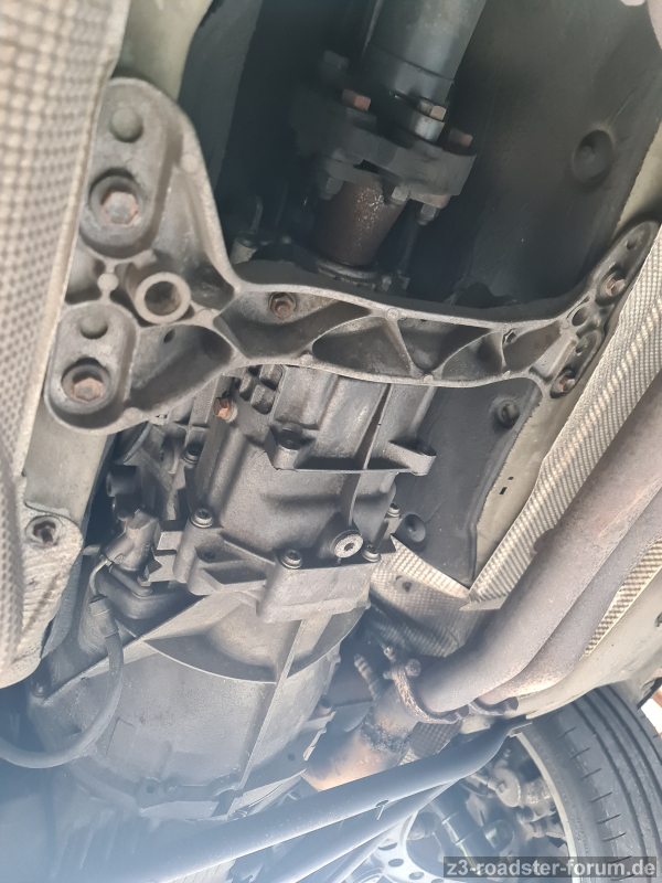

So, habe meinen Zetti diese Woche vom Lackierer abgeholt.
Anbei mal das versprochene Foto vom Getriebehalter.
Gruss Ralf

Deine Hardyscheibe ist um einen Zahn falsch montiert. :wink:
Von 20h auf 18h ist bei dir der dünne Teile, da muss aber der dicke sein.

Zetti28 hat geschrieben:Deine Hardyscheibe ist um einen Zahn falsch montiert. :wink:
Gut beobachtet :2thumpsup:

Ich habe diesen halter hier. Soll vom e36 m3 sein

Der orig. Querträger für das "S6S 420G" hat die ETK 23702227892 und kostet aktuell bei leebmann24 37,-€ => hier zum Link mit Bild.
Der ist orig aus Alu, nicht aus Stahl. Event hast Du einen für das 5-Gang...?
Bestell den, dann ist Ruhe - weil der passt.

Danke eisi für deinen super rat. Auf dich ist verlass!
So sieht der richtige halter aus.
