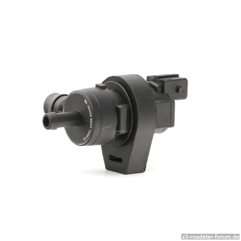

Kennt jemand die Teilenummer für das Tankenlüftungventil ( Ist das Teil auf dem Bild ) ? Sitz beim M54 Motor unter dem DISA Gehäuse -

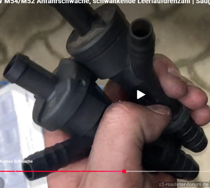

oder handelt es sich beim Tankentlüftungsventil um das Teil auf dem zweiten Bild ?
Danke und Gruß
Guido

das erste ist die Saugstrahlpumpe (11617545382), das untere das Tankentlüftungsventil (13901433603).
