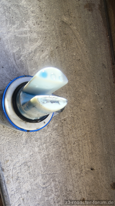

Beitragvon Peters_Z » 07.04.2026 20:25
Heute den Geber nochmals ausgebaut und Verschmutzung kontrolliert. Eine leichte Verschmutzung war erkennbar.
