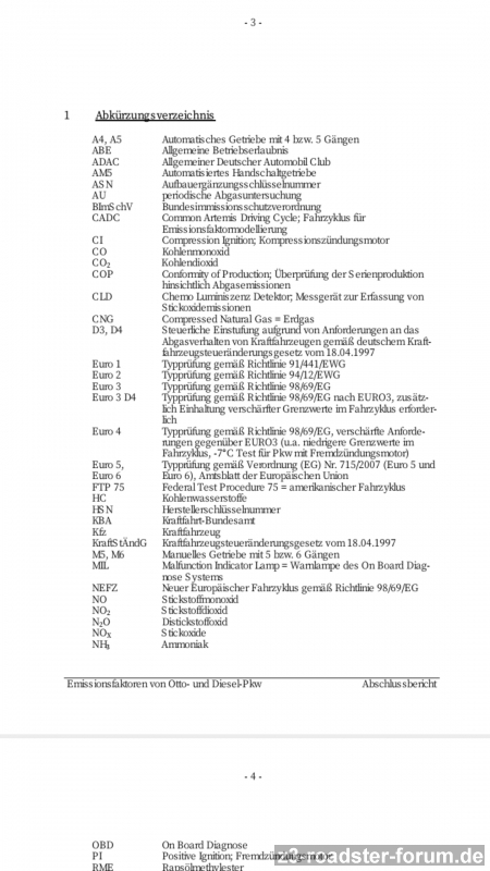

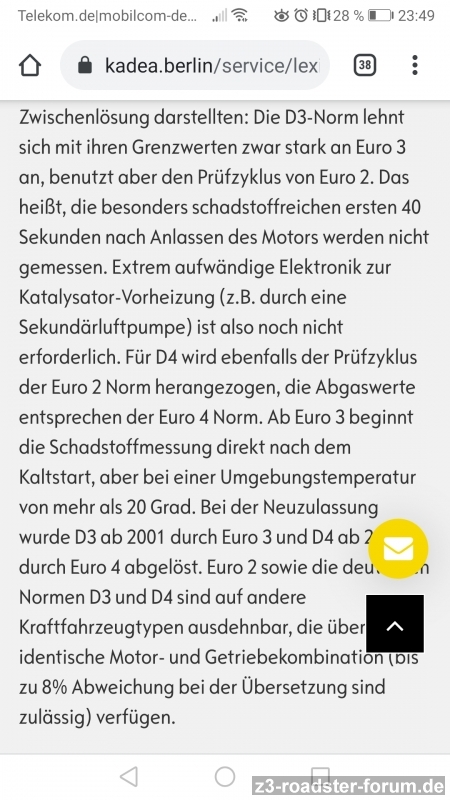

Bei der D4 wird der Kaltstart nach Euro 2 Messzyklus gemessen und im Fahrzyklus nach Abgaswerten die der Euro 4 ähneln. Ein moderner Katalysator der mindestens eine 2-Punkt-Wicklung mit erhöhtem Rhodiumanteil hat, schafft locker die Abgasnorm. Teilweise bis Euro 4-5. Das eigentlich Problem ist eher die Euro 3 Norm, wegen dem wie du schon sagtest Kaltstart, der übrigens bei um die 20 Grad gemessen wird. Bei Euro 4 werden die Selbstzünder bei -7 Grad gemessen.
Auszug TÜV Nord
fkz_3710_45_190_emissionsfaktoren_pkw_bf.pdf
PDF Datei TÜV Nord
(366.56 KiB) 308-mal heruntergeladen
D4 Abgasmessung nach Euro 2 Messzyklus mit verschärften Abgaswerten

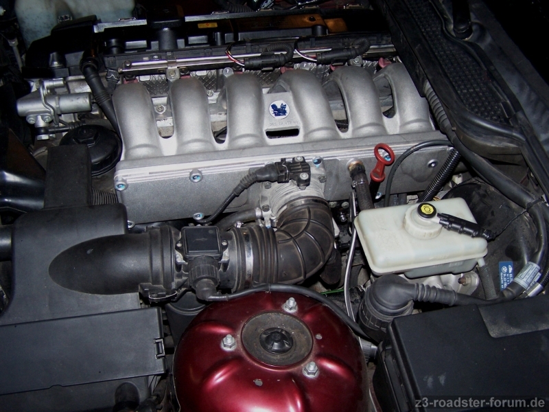

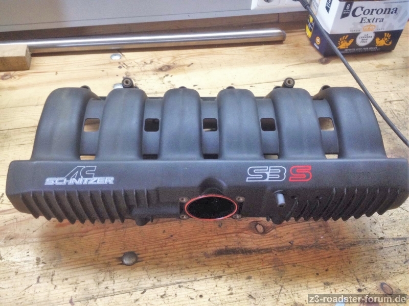

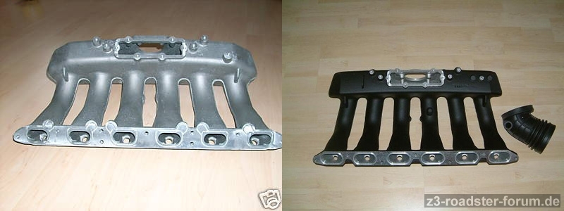

Die Schrick ist eie Ansaugbrücke aus alu , und hat ganz anderer Formen wie eine M50
Die eintregbare leistung ist bei 151 KW , leider stimmen aber die Motor angaben im TGA nicht mit der realität überein , weil es im E36 nie einen 25 6 s4 , oder eien 28 6 s2 gab , das waren beides M52 TÜ Motoren , somit ist streng genommen das Schrick Gutachten für die Füsse , aber dei mesten TÜVER tragen es eien , weil dei Brücke ja für den E 36 ist / 25 6s 3 + 28 6s 1 M52 einzelvanos .
Die andere Brücke ist eine Schnitzer ( auch verwendet von Lorentz und Hartge beide würden mit Motorumbauten der Firmen eingetragen ! ) , die entspricht haar genau der M50 ist aber mit einer schnitzer nummer versehen und wurde im s.g. Saugrohrsatz verkauft , und das TGA für den Satz beschreibt das eine Software , ein platten sport Lufi , ein ESD und die Brücke mit nr xxxxx , eine Leistungssteigerung von 164 KW bewirkt .
Das sind erst hand infos , da ich eine schrick verbaut hatte , sie aber zu gunsten einer schnitzer , abgebaut und verkauft habe :wink:

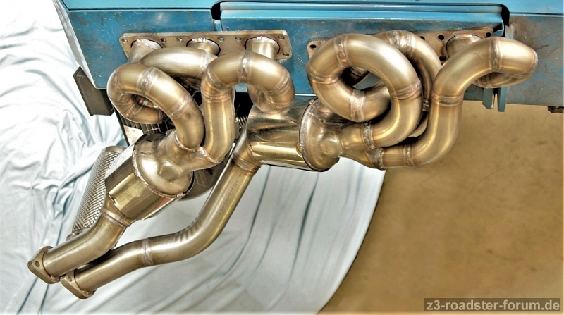

So nun mal zum MK Krümmer
schau auf das Foto dann erklärt sich warum der krümmer in der Lage ist einen D4 Zyklus zu bestehen
