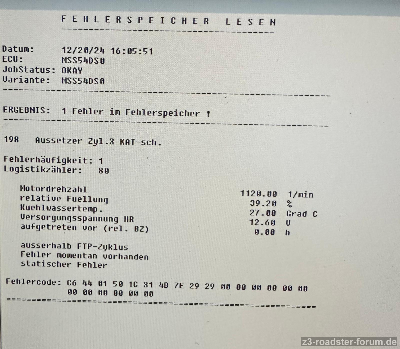

Es gab definitiv positive subjektive Verbesserungen in der Geschmeidigkeit des Motors, aber die oben erwähnten Probleme bleiben. Auch ab und zu gibt es einen Fehler im Fehlerspeicher "Aussetzer Zyl. 3" oder "Aussetzer Zyl. 2"

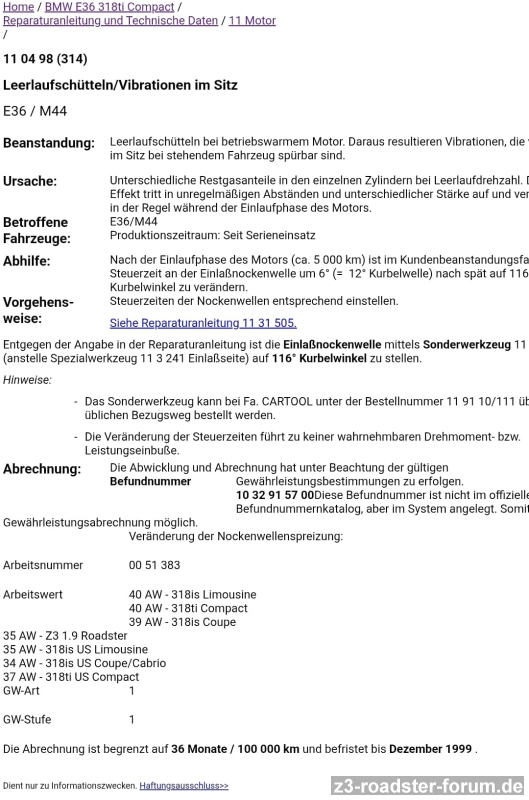

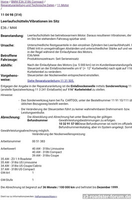

2. Unrunder Leerlauf („Sportnockenwelle“) wird durch „unterschiedliche Restgasanteile in den einzelnen Zylindern bei Leerlaufdrehzahl“ verursacht. BMW hat dann die Steuerzeit der Einlassnockenwelle um ein paar Grad geändert, auf 116° Kurbelwellenwinkel. Hier ist ein Auszug aus dem TIS.
Beanstandung: Leerlaufschütteln bei betriebswarmen Motor. Daraus resultieren Vibrationen, die vor allem im Sitz bei stehendem Fahrzeug spürbar sind.
Ursache: Unterschiedliche Restgasanteile in den einzelnen Zylindern bei Leerlaufdrehzahl. Dieser Effekt tritt in unregelmäßigen Abständen und unterschiedlicher Stärke auf und verliert sich in der Regel während der Einlaufphase des Motors.
Betroffen Fahrzeuge: E36/M44
Abhilfe: Nach der Einlaufphase des Motors(ca.5000km)ist im Kundenbeanstandungsfall die Steuerzeit an der Einlassnockenwelle um 6°(=12° Kurbelwelle)nach spät auf 116° Kurbelwinkel zu verändern.
Vorgehensweise: Steuerzeiten der Nockenwelle entsprechend einstellen.
entgegen der Angabe in der Reparaturanleitung ist die Einlassnockenwelle mittels Sonderwerkzeug 119110(anstelle Spezialwerkzeug 113241 Einlaßseite)auf 116° Kurbelwinkel zu stellen.
Das Sonderwerkzeug kann bei Fa.Cartool unter der Bestellnummer 119110/111 über den üblichen Bezugsweg bestellt werden.
Die Veränderung der Steuerzeiten führt zu keiner wahrnehmbaren Drehmoment -bzw. Leistungsbuße.
