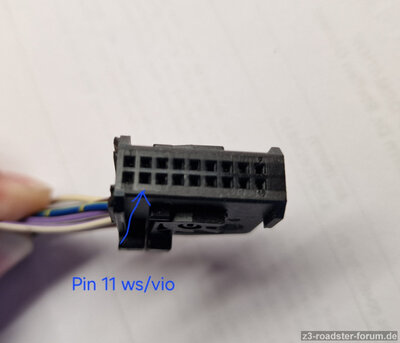

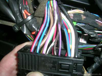

Leitung gefunden !
Gefunden. Aber, 0Volt, egal ob Zündung an oder aus . :?:
Hast du noch einen Rat ?

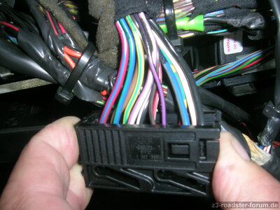

Der Stecker ist korrekt, aber Achtung, das dicke weiß/violette Kabel, dritte von links, ist violett/weiß, also violett mit weißem Streifen (!) und nicht das gesuchte! Du musst ein dünneren suchen mit weiß/violett, also mehr weiß, mit violettem Streifen :mrgreen:
Elektronik is was für Farbenfuchser :lol:
Gruß Steffen

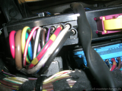

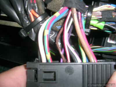

Ah, sorry, Fehler gefunden.... Die ZKE hat ZWEI schwarze Stecker :? Der vordere größere, aber mit weniger Kontakten. Wir müssen an den hinteren (Rückseite) kleineren Stecker aber mit mehr Kontakten. Da ist die Diagnoseleitung drauf. Also doch ausbauen/rausziehen.
Gruß Steffen

Hmmh, we/vio finde ich nicht in dünn. :idea:

Du musst schon immer zu Ende lesen was ich schreibe :?
OldsCool hat geschrieben:Ah, sorry, Fehler gefunden.... Die ZKE hat ZWEI schwarze Stecker :? Der vordere größere, aber mit weniger Kontakten. Wir müssen an den hinteren (Rückseite) kleineren Stecker aber mit mehr Kontakten. Da ist die Diagnoseleitung drauf. Also doch ausbauen/rausziehen.
