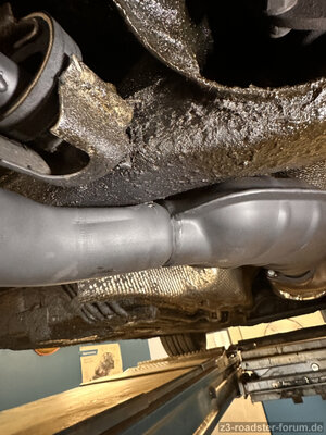

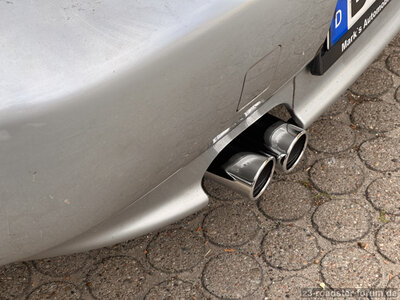

Ich habe mir einen neuen Eberspächer für den 6-Zylinder (M52SV) über Kleinanzeigen geschossen. 220 Euro inklusive Versand kann man nicht beklagen. Mit den zwei Auspuffendrohren im Sixpack-Style sieht das Ganze schon richtig cool aus. Mein Auspuffbauer, der auch schon meinen Kat getauscht hat, hat den ESD eingebaut. Dabei sind jedoch einige Probleme aufgetreten.
Ich war bisher der Meinung, dass die Endschalldämpfer kompatibel seien (laut ABE meines Remus, in der sowohl M44 als auch M52SV aufgeführt sind), aber das war ein Irrtum :cry: . Der Anschlussflansch vom ESD zum Katrohr ist kleiner, außerdem ist der Auspuff etwa vier bis fünf Zentimeter länger als der originale vom M44. Dadurch schlägt er jetzt gegen die Achse :enraged:
Diese Woche fahre ich nochmal zu meinem „Spezi“. Mal sehen, was sich machen lässt. Falls es nicht passt, werde ich mir bei IMSAAF einfach den richtigen für meinen Vierzylinder holen. :roll:
@PeWe: es ist kein Schmutz. Es ist Mike-Sanders Fett an dem Unterboden :wink:
Viele Grüße
Alex
Lieber Alex, auch wenn es manchen so vorkommen sollte bin ich nicht die "Schönheitspolizei" des Z3 Forums... :oops:
Aber ich freue mich das du am mich gedacht hast.... :mrgreen:
Herzliche Grüße nach Berlin
Alter: 67
Beiträge: 3260
Themen: 141
Bilder: 224
Registriert: 05.08.2015 13:09
Z3 roadster 1.8 (03/1999)
Re: Endschalldämpfer-Empfehlung für M44
Beitragvon OldsCool » Heute 13:39
"Wenn du an Müll denkst, denke an Akiim"* :lol:
So ist das bei uns hier halt mit Unterboden :wink:
Gruß Steffen
*wer den Prinz aus Zamunda noch kennt (nicht der gestorbene nigerianische mit den Millionen, das ist ein entfernter Verwandter)
