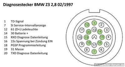

ich habe ein Problem mit der Diagnosesteckdose an meinem VFL 2,8 aus 02/97. Vor einiger Zeit hat die Kommunikation mit diversen Diagnosegeräten noch wunderbar funktioniert, leider komme ich in kein Steuergerät mehr rein. Nach einiger Suche bin ich auf ein Problem an der Diagnosebuchse gestoßen. Spannung, Masse, Zündplus funktioniert einwandfrei. An der RXD Datenleitung (Pin 15) habe ich >12V anliegen und bei ausgeschalteter Zündung einen hochohmigen Widerstand gegen Masse. An der TXD Datenleitung (Pin 20) habe ich 0V und ca. 30 Ohm. Es scheint, als würde irgend etwas die Spannung der TXD Leitung gegen Null ziehen. In Netz habe ich ein paar Berichte in anderen BMW Foren gefunden, scheint also kein Einzelfall zu sein. Hattet von euch schon jemand so einen Effekt und kann mir Tipps geben, wie ich den Fehler eingrenzen kann?

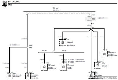

Beim VFL Sixpack liegen tatsächlich alle Steuergeräte auf Pin20. Sollte richtigerweise in Ruhe wie RXD 12V führen (~1kOhm Pullup). Ich würde nun Steuergerät für Steuergerät abstecken, und jeweils wieder messen.

Ich habe mir den passenden Schaltplan heruntergeladen und versuche halbwegs systematisch den Fehler einzugrenzen.

Mach es spannungslos. Batterie abklemmen, Pin 20 messen. Du sagst ja es seien 30Ohm nach Masse. Dann Steuergerät für Steuergerät trennen, bis der Wert hochohmig wird, dann hast du den Übeltäter gefunden.

nach dem heissen Tag habe ich mich heute Abend in die kühle Garage gesetzt und fleissig Stuergeräte an- und abgesteckt. Immer wieder gemessene 30 Ohm an Pin 30 und Masse. Als ich das EWS II Modul der Wegfahrsperre abgestöpselt habe war es soweit, das Multimeter zeigt keinen Durchgang. Dann Gegenprobe, das Steuergerät wieder dran und siehe da, das MM zeigt auf einmal 0,57MOhm. Das ganze lässt sich reproduzieren. Ich habge das EWS mal aufgemacht und konnte erst mal nichts offensichtliches Feststellen. Elkos sehen noch gut aus. Viel messen kann ich nicht, da die Leiterplatte lackiert ist. So einfach austauschen kann ich das EWS II ja nicht. Hat jemand zufällig ein Steuergerät herumliegen und könnte mal ein paar Widerstandswerte messen?
