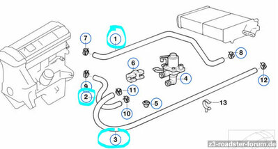

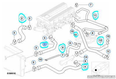

Ich brauche eure Hilfe, um herauszufinden, welche Schläuche gewechselt werden müssen.
Ich habe hier eine Liste gemacht, aber ich bezweifle, dass sie vollständig ist.
Hat das schon jemand gemacht und wie geht man dabei am besten vor?
Muss der obere Teil der Ansaugbrücke demontiert werden?
Sollen auch die Heizungsschleuche gemacht werden? Sie gehen in den Innenraum rein und es schreit laut nach einer Demontage der Mittelkonsole :cry:

https://www.leebmann24.com/de/de/component/kuehlsystem-wasserschlauchfuehrung-111567
Wasserschlauch 11531743535 Nr.1
Wasserschlauch 11531247261 Nr.2
Wasserschlauch 11531743295 Nr.4
Wasserschlauch 11531247398 Nr.9
Schlauch (Doppelschlauch mit Kurbelgehäuseentlüftung) 11151247903 Nr:11
Wasserschlauch ??????????? Nr.12 (Was ist die BMW-Nummer?)
Schlauch Wasserventil-Motorrücklauf 64218400295 Nr.13
https://www.leebmann24.com/de/de/component/wasserschlaeuche-pumpe-ventil-640203
Schlauch Motorvorlauf-Heizkörper 64218378610 Nr.1
Schlauch Wasserventil-Motorrücklauf 64218378611 Nr.2
Schlauch Heizkörper-Wasserventil 64218362777 Nr.3

An den seitlichen Flansch Nr.1 kommst du nicht hin. Dafür muss der ganze Ansaugtrakt ab. Ich habe das beim Zylinderkopfdichtungswechsel mit erledigt. Ich stelle allerdings die Behauptung auf, dass dieser Flansch am wenigsten bruchanfällig ist.

Definitiv Nr.11
Nicht direkt wegen den Wasserschlauch. Sondern wegen dem mit eingebundenen Schlauch von der Kurbelgehäuseentlüftung. Dieser wird mit den Jahren gerne weich und schlabberig.

ich habe im Sep. 24 vor der Winterruhe alles außer den beiden Wärmetauschern (Kühler, Heizung) getauscht. Beide Motorflansche, alle Schläuche, Thermostat, Wasserpumpe, Heizungsventil, Riemen und -spanner als Verbundarbeit. Zum Austauschen des Kühlmittelflansch (Seite) 11531714738 Nr.1 genügt es, den oberen Teil der Ansaugbrücke zu entfernen, muß man eh´ ´dran um die Vorwärmungsschläuche zu wechseln. Es ist zugegeben ein ziemliches Gewürge und Gefluche, aber möglich ohne den kompletten Ansaugtrakt zu entfernen.
