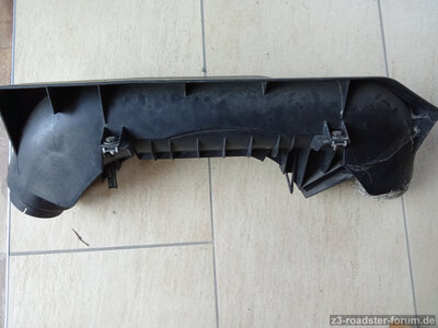

Hallo, ich habe einen 1.9er aus 2001.
Zwischen Kuehler und Luefterzarge ist ein Schlauch, den ich gerne ersetzen möchte, da er schon Recht zerfleddert ist. Wer kann Auskunft geben, wo ich diesen isolierten Schlauch beziehen kann, oder welcher Ersatz sich dafür eignet..

Beitragvon Z3 for us » 22.03.2025 15:13
es müsste der Ansaugschlauch mit der Teile Nr.: 1 743 351 sein. Er wird bezeichnet als "Schnorchel".
Bei Ausführung lt. Teile Katalog mit Klima ist der Halter 8 369 127 zusätzlich erforderlich. Nach
Ihren Bild ist die Halterung noch darauf montiert.
Ich hätte diesen noch in mein Fundus.
Bei Interesse bitte Melden.

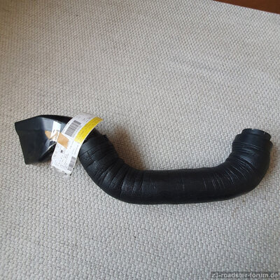

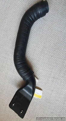

Beitragvon Z3 for us » 22.03.2025 15:55
es müsste meiner Meinung dieser "Schnorchel" sein.
Es sind noch die beiden Kunststoffnieten (Neu) die zum befestigen
vorgesehen sind ebenfalls dabei.
Aktuell ist das Teil bei Leebmann24 nicht verfügbar.

Beitragvon eisi » 22.03.2025 16:22
Stimmt, das sollte das richtige Teil sein :thumpsup:
Jedoch ist die ETK eine andere bei dem Bild unten...

Beitragvon Z3 for us » 22.03.2025 16:56
Hallo Eisi,
stimmt, es ist die Teile Nr. der Kunststoffnieten die beigefügt werden.
