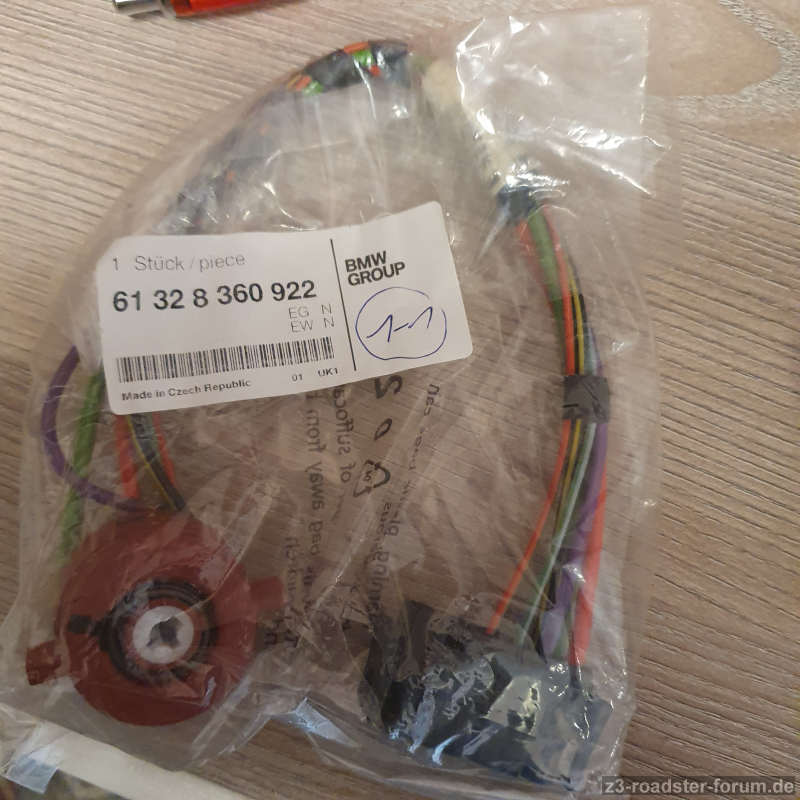

Den neuen Schalter (auf Lager gehaltenen) wieder montiert.
Funktionskontrolle getestet und als i.O. befunden.

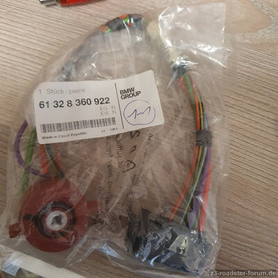

Original E-Teil

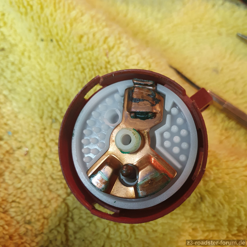

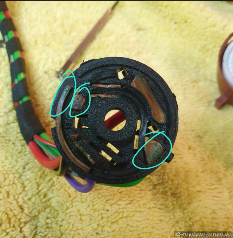

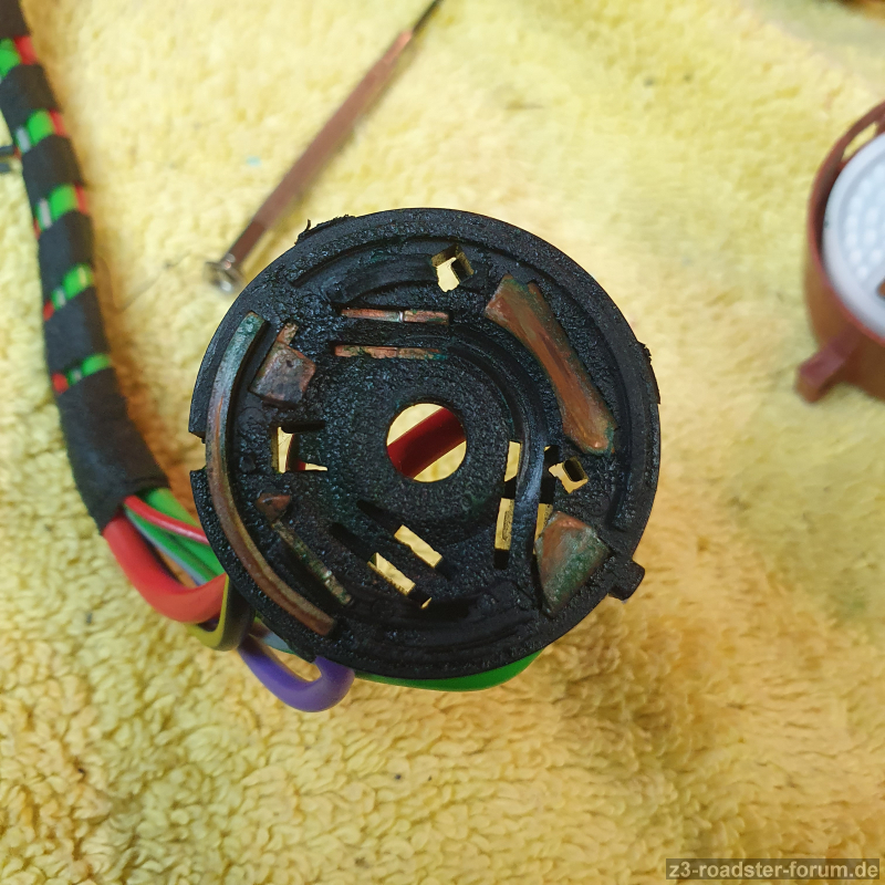

Ergänzung:
So schaut das Innenleben vom Schalter aus:
Vielleicht kann da jemand Schlüsse daraus ziehen
warum es zum Blackout gekommen ist!

Beitragvon eisi » 14.07.2024 09:43
Schau Dir mal die Korrosion (Grünspan) und die scheinbar verkokelte Stelle im Bild links pben an...
Leg mal das Neuteil daneben, dann wird es deutlich erkennbar.
