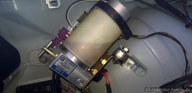

Hydraulikaggregat des Elektro-Hydraulischen Verdeck
Re: Hydraulikaggregat des Elektro-Hydraulischen Verdeck
Beitragvon PeWe » 08.07.2024 20:56
So, heute früh nach Steffens Anleitung ca. 40ml Hydrauliköl nachgefüllt. Mir einer Spritze und einem Stück aufgestecktem Benzinschlauch geht das sehr gut...
