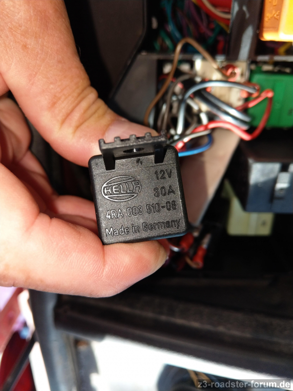

Beitragvon rollinghome » 23.08.2023 19:22
Das obere und das untere Relais scheinen gleich, in der Mitte ist ein Relais mit bis zu 30A.
oben und unten
mitte

Beitragvon rollinghome » 17.10.2023 15:38
Liebe Leute,
ich konnte das Mysterium nicht vollständig erleuchten, aber das Zündungsproblem lösen.
Der ganze Quatsch war folgendermaßen aufgebaut:
- das obere und das untere Relais schalteten jeweils das rechte bzw. das linke Standlicht mit der Zündung
- das mittler Relais schaltete das Abblendlicht.
Die Relais schalteten normal. Wenn ich aber das Relais für das Abblendlicht abgeklemmt habe, funktionierte alles einwandfrei.
Ich habe dann kurzerhand den ganzen Kabelsalat ausgebaut und alles geht, wie es soll:
Das Licht wird wieder ausschließlich über den Lichtschalter bedient. Wenn die Zündung ausgeschaltet wird, geht der Motor aus und ,bei eingeschaltetem Lich, der Summer an - alles ganz old school :wink:
Wo genau der Haken jetzt war, konnte ich nicht herausfinden, ist mir aber letztendlich auch Wurscht.
Gute Fahrt weiterhin
