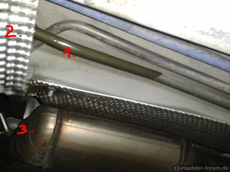

Für alle Benzingeruchgeplagten ergänze ich das Thema hier:
Das Problem des Benzingeruches nach dem Kaltstart ist bei uns seit heute behoben. Es war simpel. Am Benzinfilter rechts und links wurden die 2 kleinen Verbindungsschlauchstücke und sicherheitshalber die 4 Schraubschellen ersetzt. :D
Gruß Uwe
PS: Am Anfang war der Geruch nur sporadisch aufgefallen, bzw. man nimmt es meist nur beim Rangieren mit offenem Verdeck war.
Fährt man gleich los und auf die Landstraße, merkt man nichts, auch optisch an den Metalleitungen zunächst nicht. Im warmem Zustand verdampfen die kleine Tropfen durch den Fahrtwind auf dem Auffangblech unter der Fahrerseite sehr schnell und man merkt nichts, auch nicht beim Parken am selben Tag. Je länger er Stand vor dem nächsten Kaltstart, desto mehr hat´s gerochen auf den ersten 4 km z.B. in der Stadt an der Ampel. Vor 3 Wochen sah man auf dem Teer erste kleine Flecken, da die Leckage wohl zunahm. Ab da war auch klar, wo genau zu suchen ist (außer im Motorraum/Einspritzleiste/Düsen oder am verbauten Tank wo wir regelmässig nichts finden/erschnüffeln konnten :enraged: ).
1. Metall-Benzinleitung außen Feucht nach einmal vor- und zurücksetzen am Parkplatz auf Höhe der Fahrertür
2. Abdeckblech: das sammelt sich innen Benzin und ist der Benzinfilter darunter
(3. KAT mit Lambdasonde)
