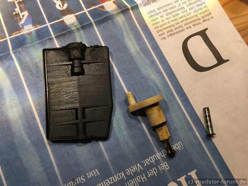

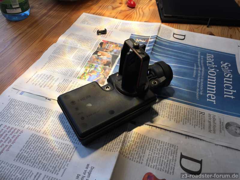

Habe mir selbst einen Wolf gesucht und möchte deswegen hier diese Info für alle mit dem gleichen Problem loswerden:
Mein Motor M54 3.0 BJ2001 hat mit knapp 110.000km im Leerlauf immer so komisch gerasselt. Nach ewiger Suche bin ich genau auf dieses Geräusch hier gekommen:
https://www.youtube.com/watch?v=-jseDfQK6II
Es ist das Disa Modul was defekt ist. Genau genommen die Kunststoff Welle auf der die Kunststoff Klappe sitzt. Habe mir dann von Vanotech ein Reparaturset geholt und seitdem ist das lästige Geklapper weg:
http://www.vano-tech.de/index.php/de/m5 ... aratursatz
Kann ich sehr empfehlen. Ist eine Lösung, die wohl nie wieder kaputt gehen wird, im Gegensatz zur originalen BMW Lösung, für die man mittlerweile auch richtig Geld zahlt...
Wenn jemand also ein ähnliches Geräusch eher von der Fahrerseite im Motorraum vernimmt, keinen Herzinfarkt bekommen, so wie ich, als ich iwann die Angst hatte, dass iwas schlimmeres kaputt ist ;)

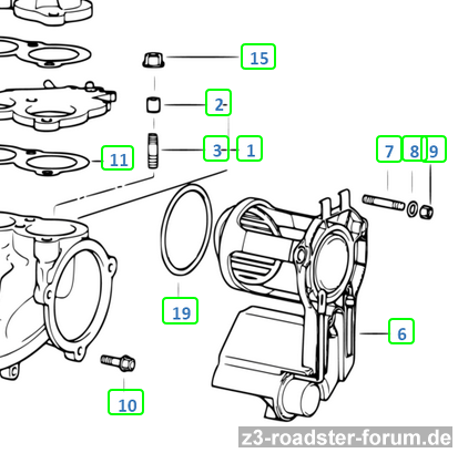

Fahrspass73 hat geschrieben:Hallo! Weiß jemand von euch ob DISA auch im 4 Zylinder 1,9 L /140 Ps verbaut ist?
Danke im Voraus
Jupp. Teilenummer: 11 61 1 438 404
