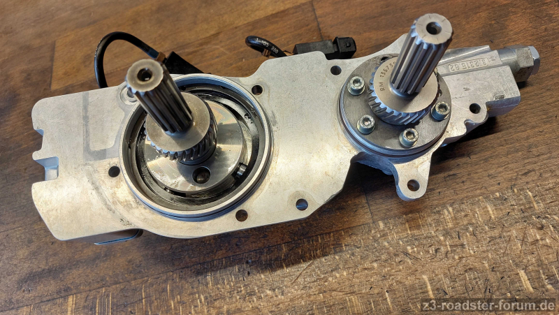

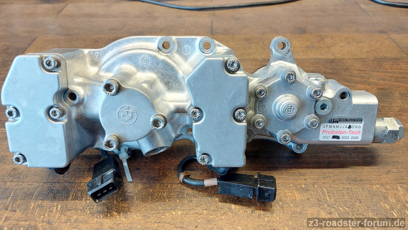

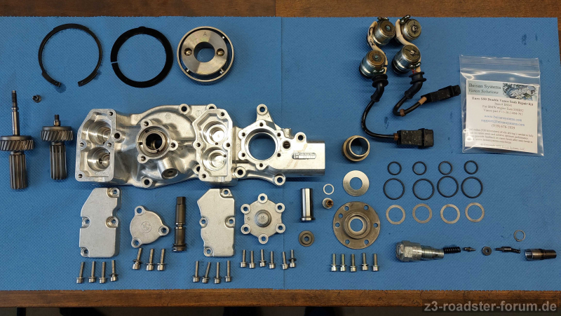

Beitragvon Graf Zahl » 23.09.2022 16:15
Was war los mit der Vanos? Kurzer Bericht.
Die ausgebaute Vanos hab ich persönlich zu Probsten gebracht, da nur eine gute Stunde von mir entfernt. Herr Probst hat sie in meinem Beisein zerlegt, begutachtet und mir erklärt, was nicht in Ordnung war:
So gut wie alle Dichtringe mindestens leicht verhärtet, bei einigen waren kleine Abbröselungen zu sehen und zwei Dichtringe waren gebrochen.
Das Gehäuse hatten leichten Verschleiß aber keinerlei Beschädigungen. Wenn ich länger damit gefahren wäre, wäre das gemäß Herr Probst sicher anders. Herr Probst ist ein umgänglicher Zeitgenosse und hat mir während der Demontage und Diagnose viel erklärt.
Am nächsten Tag hab ich die revidierte Vanos, zuzüglich Antirassel, Zahnwellen spielfrei eingestellt, verstärkter Tellerfedersatz vom S62, wieder abgeholt. Dann Einbau durch Werkstatt. Nachdem ich nun knapp 400 km gefahren bin das Ergebnis:
Im Leerlauf absolute Laufruhe. Das vorherige kurze Abfallen der Drehzahl (um ca. 200 U/Min) im Leerlauf bei warmem Motor so alle 15 Sec. ist ebenfalls verschwunden. Ansprechverhalten des Motors ist leicht besser. Es ist spürbar, daß ein paar Pferde im Laufe der Zeit auf der Strecke geblieben sind und sich jetzt wieder eingefunden haben. Und natürlich tritt an der Vanos kein Öl mehr aus.
Fazit: Unbedingt empfehlenswert.
