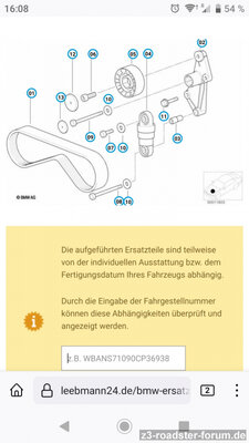

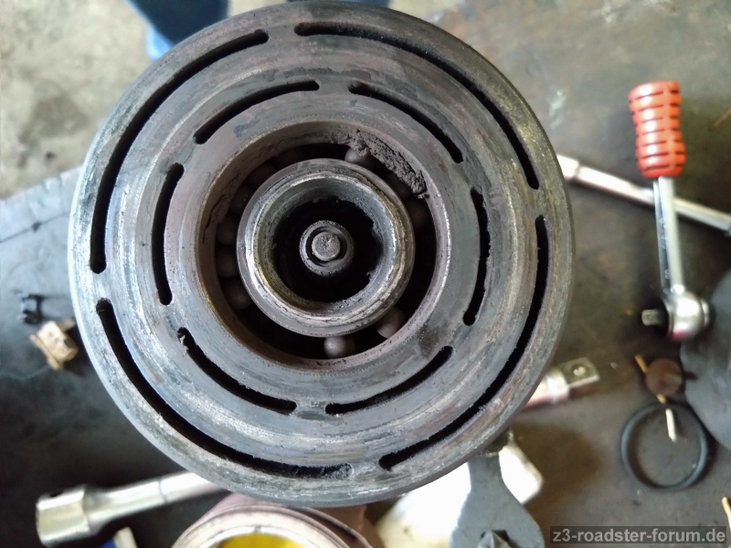

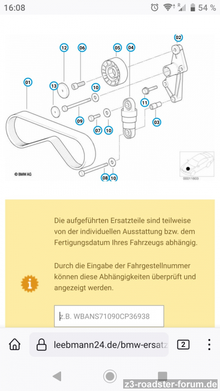

kurzes Feedback von heute morgen. Ein sehr netter VW-Mechaniker hat sich die Sache angeschaut und auch auf Klimakompressor getippt. Da die Buehnen belegt waren und er mit einem gekroepften Schluessel nicht von oben an die Spanrolle kam wurde der Keilriemen durchgeschnitten. Dafür gab es ein anständiges Trinkgeld.
Als Beispiel im Anhang ein Bild von dem Keilriemen und einem Klimakompressor mit Sicht auf die Spanrolle.

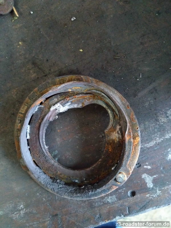

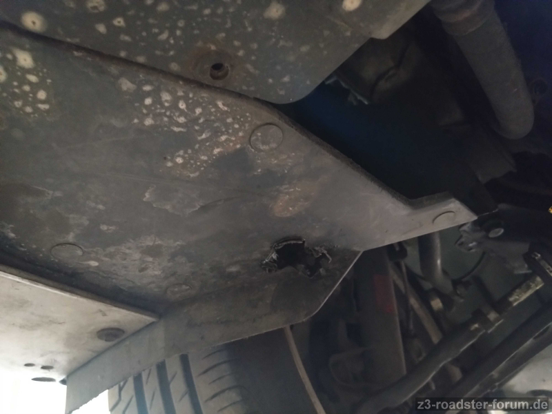

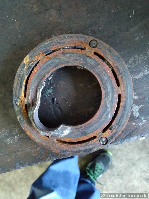

kurz noch nach erfolgreicher Reparatur folgende Informationen und Bilder.
Wir haben beim Tausch des Kompressors und der Trocknerflasche noch weitere Teile der Klimaanlage gefunden. Von unten fiel uns erst einmal ein Hitzeloch in der Unterverkleidung vorne auf. Dort lag von oben der verformte Deckel der Riemenscheibe. Das es eine so starke Hitzeentwicklung durch einen Klimakompressor geben kann, hätte ich nicht gedacht.
Die fehlenden Kugeln aus dem Lager haben wir nicht mehr gefunden. Ich vermute die liegen irgendwo auf der Autobahn.
