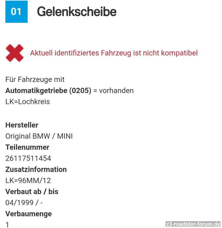

Also laut ETK ist die Nummer 26117511454 für Automatikgetriebe, Nummer 26111227410 hingegen ist sowohl für Automatik- als auch Schaltgetriebe :?:
Ich verstehe das System dahinter nicht so ganz...
Jedenfalls war Febi 43469 identisch mit der alten Hardyscheibe!

Beitragvon Domi-2.0 » 18.01.2022 16:53
Wenn ich es genau wissen möchte, dann gehe ich ebenfalls zu Leebmann, ansonsten nutze ich zum schnellen Nachschlagen bmwfans.info.
Macht aber keinen Unterschied, siehe Screenshots :?:

Beitragvon OldsCool » 18.01.2022 18:26
Oha! Stop, Kommando zurück!
Der 2.0er und 2.2er hat das kleinere Getriebe und daher 78mm Lochkreis. Die Febi-Scheibe im 43469 Set ist nicht die gleiche wie meine :? sondern eben 78mm.
Teilenummer ... 410 ist die kleinere 78mm, #.... 454 die große 96mm.
Also Obacht :!:
