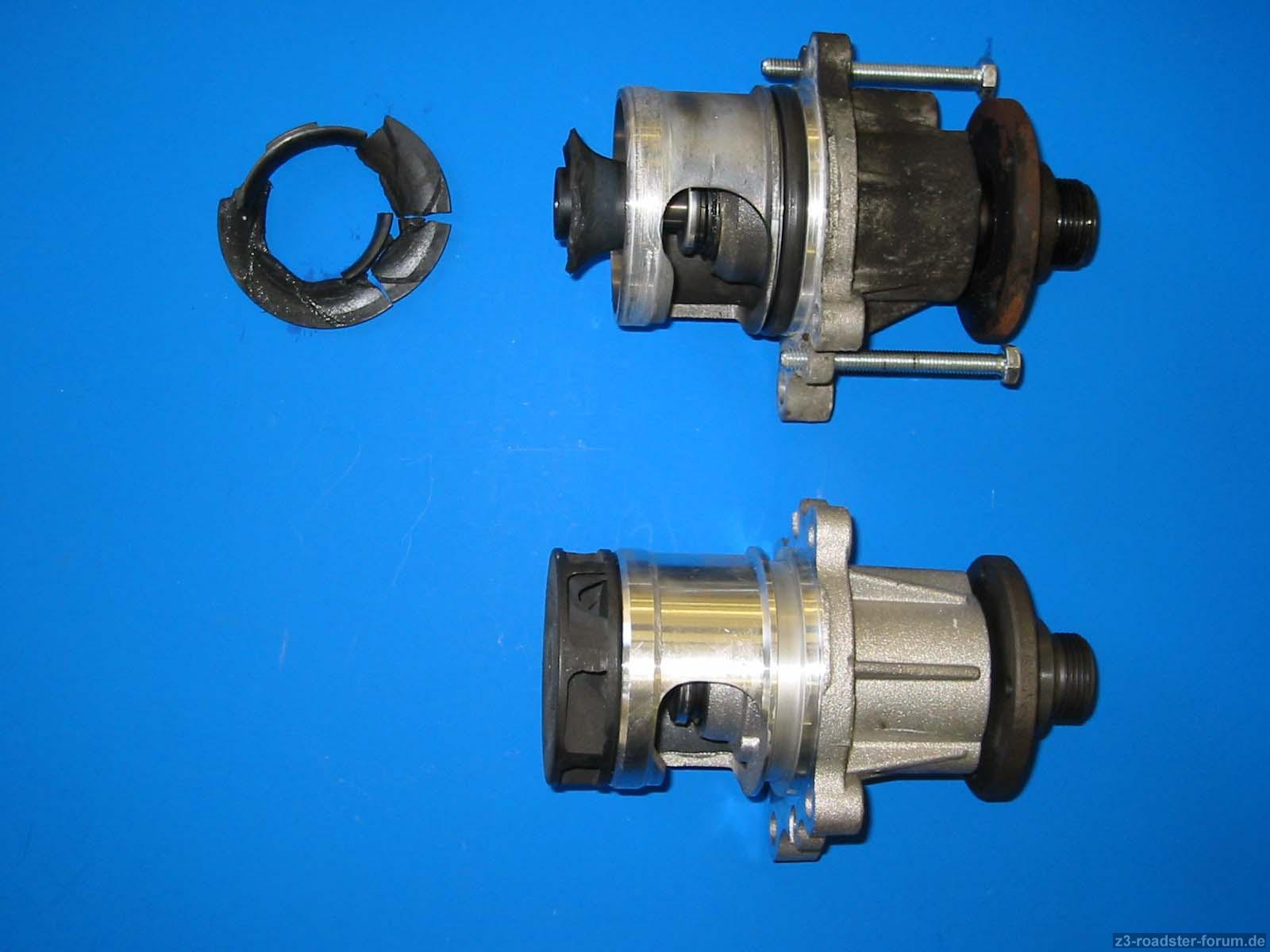

Meine zweite Wasserpumpe hat sich verabschiedet. Kilometerstand 70 Tausend. Die Erste wurde nach 32 Tausend auf Garantie/Kulanz beim "Freundlichen" getauscht.
Beim Herausnehmen der Wasserpumpe Nummer 2 der große Schreck das Plastikflügelrad ist nicht mehr vorhanden sondern zermahlen. Mit den Fingern die Bruchstücke herausgekitzelt und als Puzzle aufgelegt. Es fehlen aber ca. 2/3 des Flügelrades. :thumpsdown: Diese scheinen irgendwo im Kühlkreislauf des Motor zu stecken. Beziehungsweise Sie sind atomisiert im tief schwarzem Kühlmittel.
Was nun? Wie bringe ich die restlichen Teile aus dem Wasserkreislauf?Hilft Durchspülen mit Wasser? Wenn ja wie? Hat wer einen Rat?
Oder geht als nächstes die Kopfdichtung weil irgendwo ein Kühlkanal verstopft ist?
Die Nachbaupumpe besitzt übrigens ein Flügelrad aus Guß.
Kann ich diese Einbauen und hoffen, das das Gußflügelrad die restlichen Plastikteile im Kühlkreislauf zerhackt.

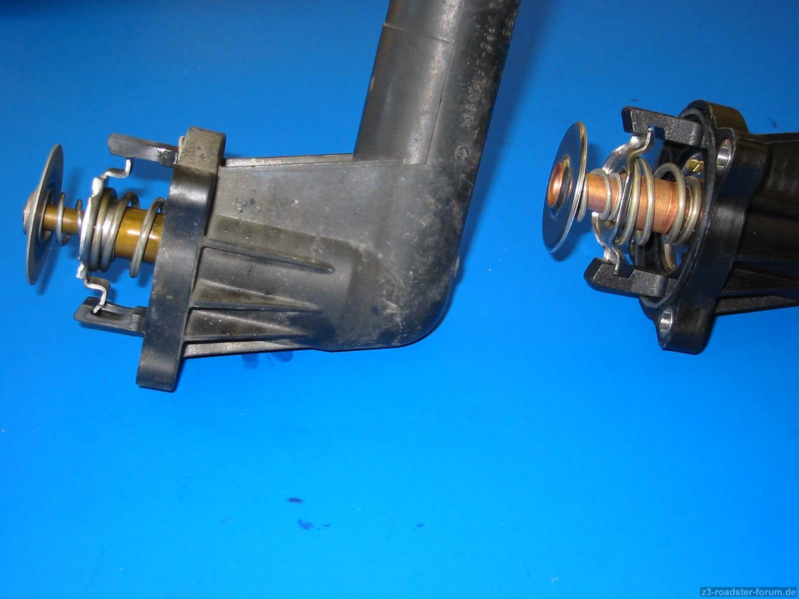

Besten Dank für die schnelle Antwort. Habe :bmw: Werkstatt Meister befragt, was Sie in diesem Fall tun. Antwort: Teile mit Finger, Schweissdraht und Spitzzange herausfischen, neue Pumpe einbauen.
Ich habe deinen Rat befolgt und das Kühlsystem ausgeschwämmt, bis keine altölähnliche Kühlflüssigkeit mehr herauskam. Thermostat und Wasserpumpe verbaut und nur mit Wasser gefüllt und entlüftet. Momentan schauts gut aus, das Wasser ist aber wieder sehr dunkel. Werde es ein paar mal tauschen bis es nicht mehr dreckig ist und dann mit Kühlflüssigkeit phosporfrei füllen. Hoffe das wars. Die Sonne scheint, ab ins Wochenende.

Thermostat BMW links Nachbau Fa. Motorad rechts mit verstärkter Sollbruchstelle, wie irgendwo im Forum ich glaub von Harald schon beschrieben :lol:
Wasserpumpe BMW oben Nachbau Fa. Graf unten mit Gußflügelrad

Die Graf-Wasserpumpen sind gut, meine im Alltagslaster hält schon über 140tkm. Das Problem mit den aufgepressten Kunststoffflügelrädern ist auch bei anderen Herstellern, z.B. VW, bekannt. Eine laue oder gernicht
funktionierende Heizung ist ein fast sicheres Warnzeichen, wenn die
Temperatur sonst normal anzeigt. Partielle Überhitzung kann trotzdem
vorkommen und Schäden nach sich ziehen. Man hört übrigens im Vorfeld
sehr häufig leichte (Leise) Scheuergeräusche.
