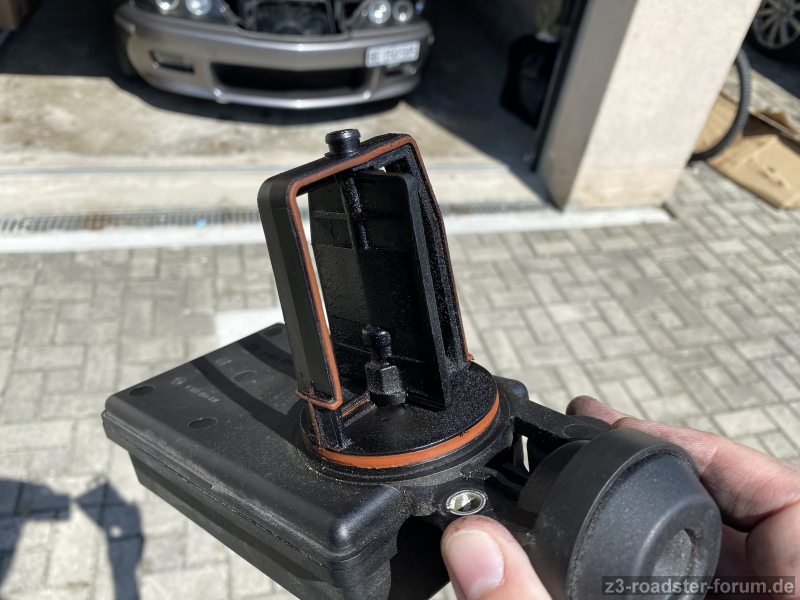

Die Disa sieht per Sichtprüfung okay aus. :|

Beitragvon OldsCool » 14.06.2021 16:11
Aussehen ist prima, aber funktioniert sie auch noch? Sitzt die Klappe noch fest? Wenn Du die Klappe zudrückst, und dann das Entlüftungsloch zuhältst, geht sie dann max. 1/3-1/2 wieder auf und bleibt da bis Du das Loch wieder freigibst?
Alternativ kann auch die elektrische Ansteuerung kaputt sein. Das kann man per Diagnose herausfinden indem man die Klappe ansteuert....

Beitragvon TheA » 15.06.2021 10:32
OldsCool hat geschrieben:Aussehen ist prima, aber funktioniert sie auch noch? Sitzt die Klappe noch fest? Wenn Du die Klappe zudrückst, und dann das Entlüftungsloch zuhältst, geht sie dann max. 1/3-1/2 wieder auf und bleibt da bis Du das Loch wieder freigibst?
Gruß Steffen
Genau die Aspekte gingen mir auch durch den Kopf, da die Sonne aber zunehmend in die Garage rein brutzelte, brach ich ab, baute es wieder ein und hab ein neues bestellt. Die Membrane sind eh schon alt usw. Da es eh eine bekannte Schwachstelle ist sorge ich lieber schon mal vor. Sobald die neue da ist (sollte vormittags da sein) wird getestet.
