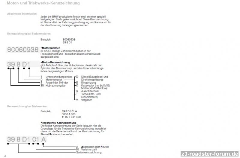

mit TÜ und 206/256 (Hubraum, Zylinderzahl) kann ich was anfangen. Was bedeutet denn noch das Kürzel S3 oder S4? Da schweigt der Gockel, äh Google.

Als Unwissender sag ich mal so etwas wie "Schadstoffnorm" 3 bzw. 4

Hallo 25 = hubraum , 6 = zylinder anzahl s x = der wievielte Motor in dem Hubraumtyp es ist
25 6 S1 M50 ohne vanos ,
25 6 s2 M50 mit vanos,
25 6 S3 = M52, hier gibts noch eine seltene unterversion im 323 Ti anb ´99 die zwar auch 25 6 S3 hies , aber auch von BMW als M52 Tü B25 bezeichnet wurde , aber ein einzelvanos war mit EU 3 abgas ein zwitter mit abgasredpumpe anderer DME etwas anderen E nocken etc
25 6 S4 = M52 Tü in DE E46 323 i
