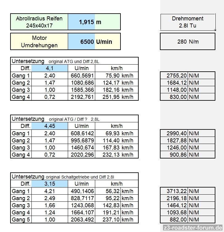

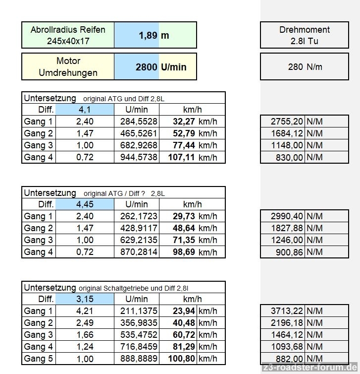

Ich habe mir eine Liste mit den Getriebeübersetzungen erstellt damit ich da ein wenig vergleichen kann.
Bin mir aber nicht sicher ob mann das mit dem Drehmoment so sehen kann. (ist halt nur der maximal Wert)
Zeigt die Theoretische Geschwindigkeit bei 6500 Umdrehungen
Sollte den Bereich um die 100kmh abdecken
So um die 80kmh mit kurzer Übersetzung
so um die 80kmh originale Übersetzung

nach meiner tabelle stimmt der abroll umfang nicht bei deiner für 245 -17 " nicht

Sorry Leute habe die Übersetzungen nicht richtig geschrieben.
1:41 hat gegen eines mit 1:45
sollte 1:4,10 und 1:4,45 heißen.
Ja der Abrollradius, weis eigentlich nicht mehr wo ich den genau her hatte.
Habe jetzt ca. das mittel von dem unten angefügten Reifenrechner genommen.
https://www.reifensuchmaschine.at/reifen_rechner/reifenrechner.htm
Das die Übersetzung grenz-wertig sein sollte erklärt sich mir leider nicht. Es sei denn ich übersehe da etwas!
Ich komme damit auf ähnliche Endgeschwindigkeiten wie der Handschalter mit dem Fünfganggetriebe.
In meiner Tabelle sind die Übersetzungen folgenermaßen gereiht:
Erste Tabelle Diff-Untersetzung original: ( Automatiggetriebe beim M52B28Tu Zetti = 1:4,10)(beim Motor hatte sich auch ein Fehler eingeschlichen)
Zweite Tabelle mit der neuen Untersetzung : 1:4,45
Dritte Tabelle ist der vergleich zum Schaltgetriebe dort hat die Diffübersetzung 1:3,15
Viel wichtiger wäre mir aber ob eine Auswirkung am Tacho (in Bezug auf korrekte km/h Anzeige) und Getriebesteuergerät zu erwarten ist.
Grüße Fred
