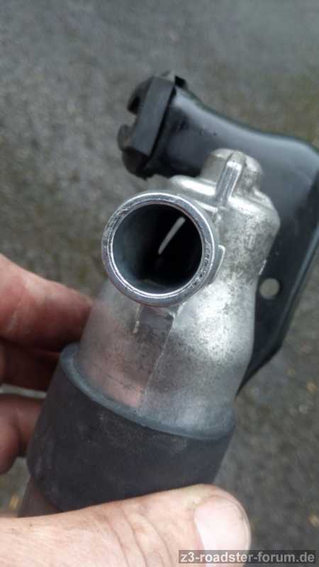

So langsam treibt mich das Auto in den Wahnsinn.
Fehler nwls Auslass ausgelesen gelöscht und erneuert(keinen billigkram). LLRV ausgebaut gereinigt Adaptivwerte zurück gesetzt . Einen defekten Ansaugschlauch erneuert . Von der Leistung her ist der Wagen jetzt Top aber leider bleibt das Gas immer noch hängen und das nervt sehr .
Kann mir vielleicht jemand eine Werkstatt empfehlen im Großraum EN ?
Hat das Problem überhaupt schon mal jemand gelöst ?

Beitragvon Rocket » 23.07.2016 16:02
Hier noch ein paar Bilder .

Beitragvon Rocket » 23.07.2016 16:07
Noch eine Frage .
Sollten die leichtlaufwerte nicht bei allen Zylindern etwa die gleichen Werte anzeigen ?
