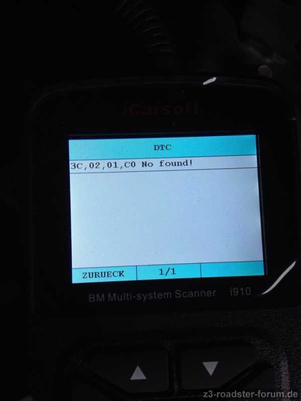

Leider kann das Carsoft i910 aber den Fehlercode nicht decodieren: :cry:
3C, 02, 01, C0 No found!

Re: Wie Diagnosegerät anschliessen? (Foto)
Beitragvon haxe1 » 18.05.2015 22:03
Servus,
vielleicht kann ich dir bei der Fehlersuche helfen.
Es gibt für dein Fahrzeug zwei Airbag Versionen, AB 2.0 oder AB 8.1, das siehst du durch auslesen des Steuergerätes.
Wenn du die Version kennst, können wir versuchen, den Fehlercode genau zu identifizieren. :shock:
Um die genaue Version zu erfahren, kannst du es auch über die Teileliste versuchen.
Wichtig wäre die genaue Steuergerätebezeichnung (AB, KC.......) in dem der Fehler auftritt.

Beitragvon z3stefan » 19.05.2015 09:30
hift die Airbagsteuergerät Nr:
8362119
