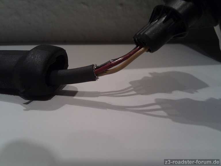

Beitragvon -Ry » 20.09.2012 12:28
Ich kann noch nen Bild von meiner Sonsorreparatur beisteuern:
