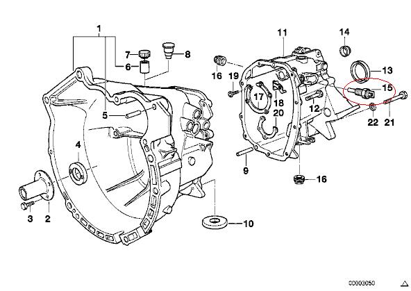

Alle Angaben für einen '98er 1,9 mit der 140PS (M44) Maschine: Der Rückfahrlichtschalter sitzt am hinteren Getriebegehäuse auf der Fahrerseite - siehe Bild, Nummer 15 im roten Kreis.
Er hat die Teilenummer 23 14 7 506 637 und kostet ca. 6,-€.

Nun, wie weiter oben beschrieben: Der Schalter sitzt am Getriebe, somit mußt Du von unten heran, also am besten per Hebebühne oder Rampe.
