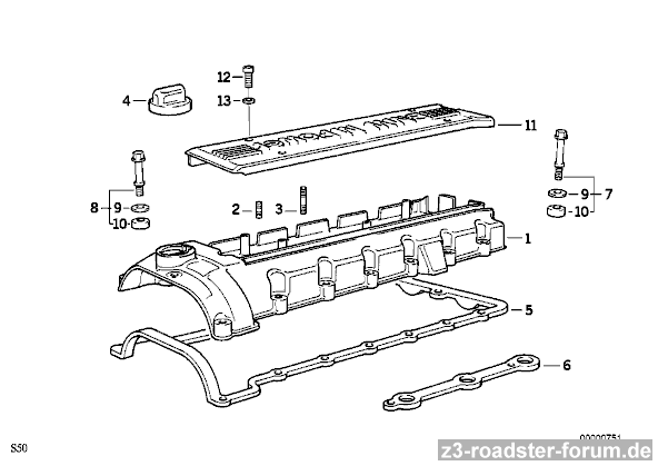

hi kann mir jemand sagen was ich alles abschrauben muss, damit ich endlich an die zündkerzen komme? irgendwie kann ich die von oben noch nicht einmal sehen...

Der Zylinderkopfdeckel muß entfernt werden Nr. 11 zweites Bild
dann die Zündspulen runter Nr 1 erstes Bild
Zündkerzen NGK PKR 7A
Ich würde das aber durch den :D :bmw: machen lassen. Man hat schon von abgerissenen Schrauben gelesen :enraged:

Hey vielen Dank habe gerade mal eine Kerze probehalber rausgenommen, werde jetzt gleich losfahren und mir 6 neue kaufen, die wurden nämlich noch nie gewechselt. war echt einfach. :2thumpsup:
