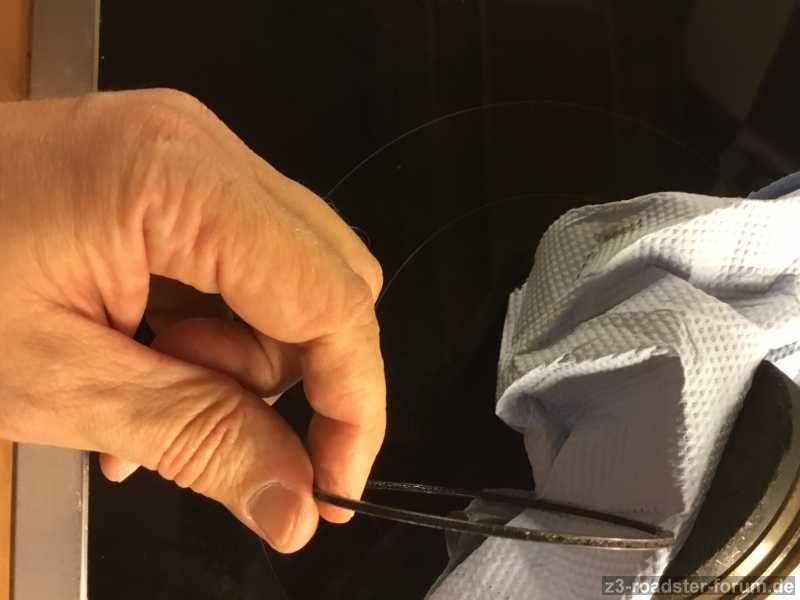

Problem beim M54 sind wirklich die verkokten Abstreifringe. Ich habe mich gegen die Chemiekeule und für einen Kolbenringwechsel entschieden,was in meinem Falle auch gut war da dabei erkannt wurde dass ein Kolben einen Riss hatte.
So sehen die verkokten Kolbenringe aus.
