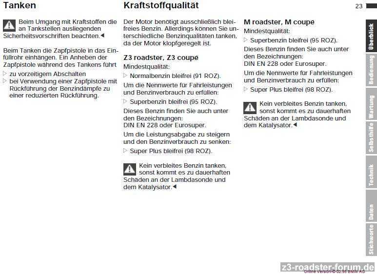

PS: Für alle die meinen SuperPlus sei für den Zetti vorgeschrieben:

Also ich hab jetzt mal bei mir nachgeschaut.
Also, mein Motor ist auf SuperPlus, also 98Oktan ausgelegt und sollte bevorzugt getankt werden.
Wer es nicht glaubt... nachzulesen auf Seite 24 der Bedienungsanleitung!
