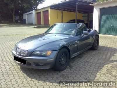

nach dem ich eine Suchpause in Thailand eingelegt habe :sunny: geht es wieder heiter weiter mit der Suche und den damit verbundenen Fragen. Da der Zetti mein Motorrad ersetzen soll und ich damit reisen möchte- z.B. Toskana...oder...oder...möchte ich gleich auf Gas umrüsten lassen, dann bleibt noch was für die Urlaubskasse :wink: ich schaue mir 1,9i und 2,o Modelle an. Gibt es desbezüglich etwas zu bedenken beim anschauen? Jetzt habe ich folgendes Angebot: privat Anbieter, Wagen hatte einen Frontschaden der in einer freien Werkstatt rep. wurde. Leider gibt es auch keine Belege mehr, warum auch immer! Der Besitzer hat ein Gutachten angeboten aber trotzdem würde ich zusätzlich gerne noch einen zusätzlichen Check machen lassen. Der Wagen wird in Aachen verkauft, hat jemand einen Tipp für den Check-ADAC oder Tüv? Reicht das bei einem Frontschaden? Was mich bei dem Wagen anspricht ist neber der Ausstattung sein Preis...ich wollte komplett so ca. 12.ooo€ ausgeben.

Beim ersten Bild (sofern es nicht an der schlechten Bildqalität liegt :roll: ) sehen mir die Spaltmaße aber sehr verdächtig aus. War der Schaden vorne links?! :shock: Speziel Stoßstange, Motorhaube, Motorhaube Kotflügel und Kotflügel Türe! :shock: :shock: Wie gesagt, vielleicht täuscht auch nur die Bildqualität, aber fehlende Unterlagen machen das Angebot auch nicht gerade attraktiv. :roll: Ein Check ist auf jeden Fall angebracht! :2thumpsup:

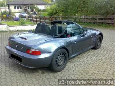

EDIT: Sehe ich auf dem zweiten Bild etwa Zubehörkotflügel?! Das würde evtl. auch die schlechten Spaltmaße erklären. :mrgreen: :pssst: Nicht aber Stoßstange/Motorhaube, der Spalt farf zwar auch mal gräßer sein, aber doch nicht schräg?! :?

wenn es jedoch garkeine unterlagen gibt wäre ich sehr vorsichtig. zudem, schau dir mal das spaltmaß zwischen motorhaube und stoßstange vorne links an. das ist schon ziemlich erschreckend. so verlässt ein wagen defintiv keinen karosseriebauer, deshalb gehe ich fast davon aus, dass er selbst geflickt wurde.

auf dem ersten Blick was Baujahr-Km Lestung-Ausstattung und Preis betrifft sieht es verlockend aus, allerdings muss ich mich meinen Vorrednern anschlissen, das Spaltmass ist viel zu gross, auch mit den Zubehörkotflügel kann stimmen da ich die selber verkaufe weiss ich Toleranzen sind da meistens drin.

cih war bis vor kurzem auch auf der Suche nach einem Zetti, der von DIr gezeigte lief mir auch über den Bildschirm, damals noch mit Alus abgebildet, die nach Politur nur so schrien... Insgesamt macht der Wagen einen eher traurigen Eindruck.
