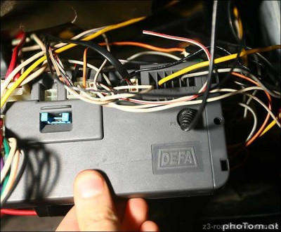

Der Vorbesitzer hat offensichtlich die Sirene von der Alarmanlage per Codeeingabe deaktiviert..(Laut englische Anleitung für andere Anlagen muss man paar mal da und paar mal da klicken)
najaaa nun würde ich die gern wieder aktivieren weiss aber nicht wie
In meinem z3 ist folgende Alarmanlage eingebaut:
DEFA Patriot 700x
auch DEFA billalarm 700 genannt
nun gibt es die Anleitung leider auf norwegisch?

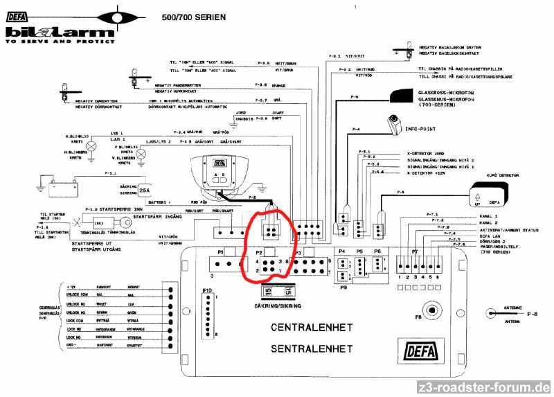

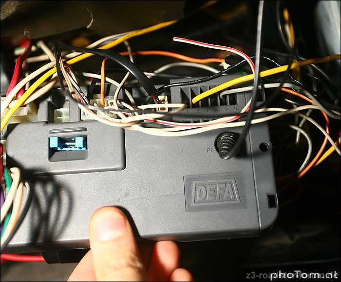

hey habe seit kurzem die übersetzung
Habe sie auf eingeschaltet (war vielleicht vorher eh schon) programmiert..und sie geht leider trotzdem nicht
mein verdacht war: sirene ist kaputt
nun habe ich mir eine andere geholt die logischer weise nur 2 kontakte hat
naaaaja auf der abbildung sieht man 4 Kontakte.
wenn ich sie jeweils mit (-)masse messe
kommt bei mir 13Volt bei 4,2,1 raus und fast 15 Volt bei 3
wenn die alarmanlage (also blinker) losgeht sind es dann nun mehr 11volt bei 4,2,1 und 12 volt bei 3...
kann mir jemand sagen wie ich die sirene anschliessen kann?
wenn ich sie auf 3 und minus snstecke läutet sie permanent egal ob alarm an oder aus :(
