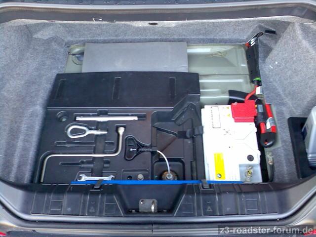

Hier das erste Bild:
[ externes Bild ]

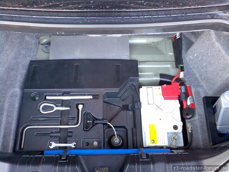

Hier seht ihr den halb aufgedeckten Kofferraum und den schwarzen Werkzeugkasten. Den einzigen Sinn, den ich in dem Kasten sehe, ist, dass dieser das Bordwerkzeug gut verstaut und nicht klappern lässt.
[ externes Bild ]

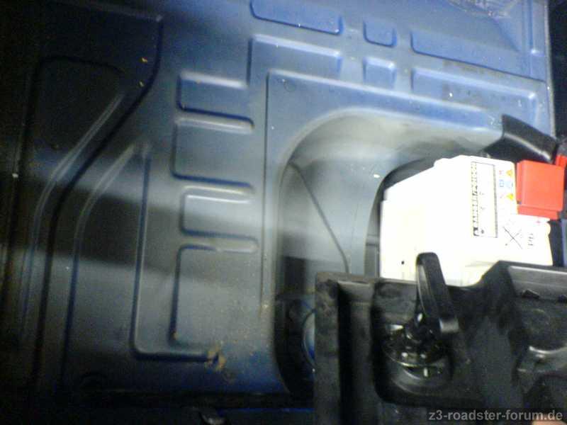

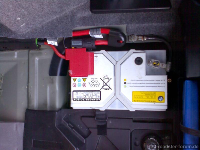

Hier kann man schon ganz klar den freien Raum links neben der Batterie erkennen, der Werkzeugkasten ragt nur unwesentlich in diesen "Freiraum" hinein. Spaßeshalber habe ich einmal den "Anti-Roll-Winkel" an die tiefste Stelle der Mulde unter die Werkzeugbox gelegt und es passte, dieser Metallwinkel ist 6,5 cm breit... :shock: :shock: :2thumpsup:
[ externes Bild ]

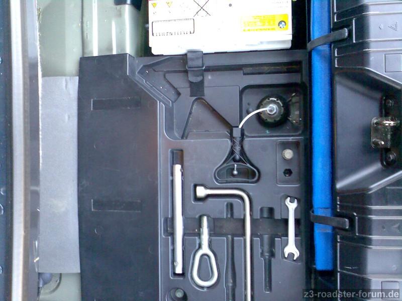

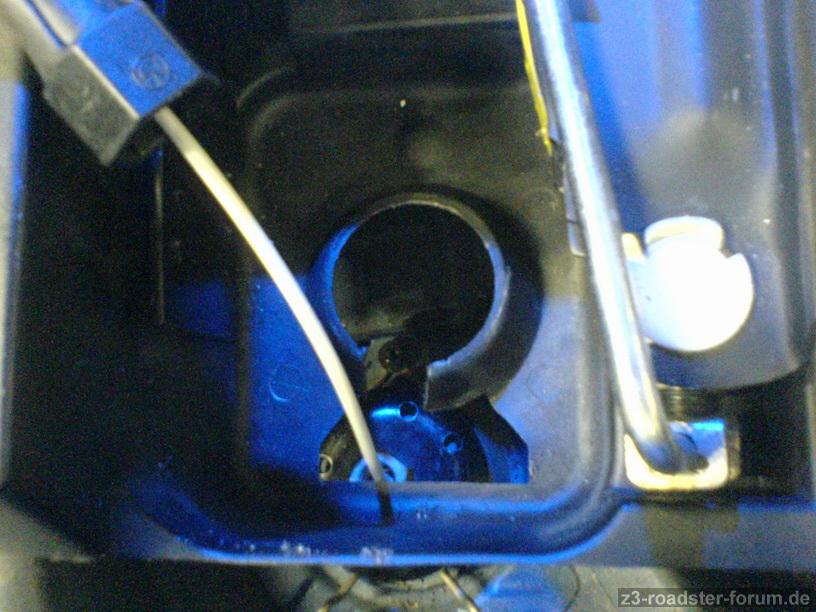

Hier aus der Sicht von innen. Die runde Erhöhung bildet die Ersatzradhalterung. Der Werkzeugkasten ragt ein wenig in diesen freien Raum hinein, aber wenn ein Winkel da drunter passt, passen vielleicht auch ein paar Ersatzglühbirnen oder ähnliches hinein. :2thumpsup:
Habe einmal ausgemessen, wenn man den Werkzeugkasten herausnehmen würde, hätte man 3,5 cm Höhe im Kofferraum bis dahin gewonnen, wo der Kofferraum nach innen steigungsmäßig abfällt. Das einzige Problem stellt hierbei die Höhe der Batterie dar.
Dieser freie Raum nebne der Batterie misst: 10,5 cm Höhe, 21,5 cm Breite und ist 38 cm tief. Das ganze Werkzeug der Plastikbox würde dort Platz finden, allerdings wäre dann ein Geklappere nicht auszuschließen. Dennoch... für Hififreunde ist dies sicherlich ein interessante Entdeckung und für unseren lieben Uwe aus Oberbayern (der Entdecker des freien Motorraumraumes :mrgreen: ) sicherlich auch.

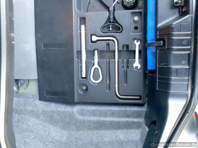

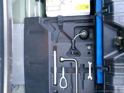

sodala, hab heute für den bevorstehenden TÜV und nach erledigter Erkältung meinen Ersatzreifen eingebaut und bei der Gelegenheit für Mr. V Fotos vom Kofferaum gemacht... Weiss nicht ob du da jetzt was erkennen kannst...

Ob du diesen Stauraum jetzt nun auch hast, weiß ich nun leider auch nicht, aber er befindet sich, sofenr vorhanden direkt unter dem Werkzeugkasten an der Stelle, wo Wagenheber und der Reifenstopperwinkel (Wie heißt das Teil nur richtig :lol: :?: ) ihren Platz finden. Direkt unter diesen befindet sich der "freie Raum", vielleicht kannst du diesen auch von der Batterie aus mit der Hand erfühlen (musst ihn aber nach oben lösen, wenn du es genau wissen möchtest :mrgreen: :pssst: ), der Werkzeugkasten ist meines Erachtens auch identisch und ich glaube kaum, dass :bmw: Die Kofferraummulde beim FL geändert haben sollte?! :roll: :)

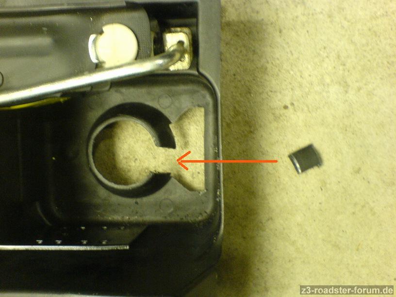

Hier noch zwei Bilder zum Ausbau des Werkzeuglkastens. Wenn ihr euer Reserverad behalten möchtet, sprich es nicht abrüsten möchtet und NICHT das Kabel durchschneiden möchtet, bleibt euch wohl nichts anderes übrig, als einen solchen kleinen Schnitt anzusetzen:
Ausbau Werkzeugkasten
kleine Ecke ausschneiden damit der Griff durch das Loch passt
