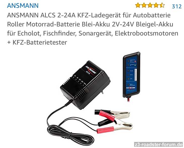

Sorry, dass ich das Uralt-Thema nochmals aufwärme. Ich möchte während der Winterpause gerne die Batterie an meinem Z3 mit dem abgebildeten Gerät laden. Wo schließe ich den Lader an? Vorne im Mottorraum gemäß Betriebsanleitung oder zu dem Zweck doch besser direkt an der Batterie im Kofferraum?

Es ist ziemlich egal.
Vorzugweise wäre die Batterie abzuklemmen und das Gerät direkt anzuschließen.

Bakterie raus, ab in den Keller und ab und an ans Ladegerät.Alternativ ein "intelligentes" Ladegerät. z.B. C Tek
Nicht jetzt den Stromverbrauch über die ganze Zeit berechnen :mrgreen:

Nimm z.B das Ctek XS 0.8
Das schließt du vorne an die Fremdstartpunkte an und das war es schon.
Beschreibung gibts im Netz und ist bei Louis für 45€ zu haben.

Nein, nimm das nicht, das xs 0,8 ist was für Mopedbatterien!
Kauf dir für ein paar Euro mehr das Ctek MXS 5.0, das gibt schon für um die 60 Euro.
Das hat ordentlich Leistung und auch ein Programm zur regeneration altersschwacher Batterien. Ich verweden es für meine drei Autos und zwei davon haben 10 Jahre alte Batterien die immer noch top Funkionieren!
Aussederm kommt das MXS mit allen Batterien klar.

Sorry, aber das ist Quatsch was du da schreibst. :D

Produktbeschreibungen
XS 0.8 Ihr ideales Wartungsladegerät Das XS0.8 ist vor Allem ein optimales Wartungsgerät für Saisonfahrzeuge mit Batterien bis zu 100Ah. Es lädt auch problemlos kleinere 12V-Batterien in Motorrädern, Rasenmähern und Jetbooten. Batterien XS0.8 lädt Blei-Säure-Batterien (Offene, MF, GEL und AGM) von 1,2 Ah bis 32Ah. Das Ladegerät kann auch für Erhaltungsladungen von 12V-Blei-Säure-Batterien von 1,2 Ah bis 100Ah verwendet werden. Das XS 0.8 ist problemlos einsetzbar. Es brauchen keine Einstellungen vorgenommen zu werden. Das Ladegerät passt die Ladung an die Batterie ein und geht zu Puls-Erhaltungsladung über, wenn die Batterie vollständig geladen ist. Eigenschaften 6-stufig vollautomatisch primär geschaltet. Lädt Blei-Säure-Batterien (Offene, MF, GEL und AGM) von 1,2 Ah bis 32Ah, 1,2-100Ah Erhaltungsladung. Erhaltungsladung mit Pulsen verlängert die Lebensdauer und erhöht die Leistung der Batterie. Lädt auch vollkommen entladene Batterien. Pulse zum Auffrischen von Batterien mit leichtem Sulfatgehalt. Niedriger Rückstrom, niedriger und Rauschwert Unabhängigkeit von der Eingangsspannung (220-240V). Hohe Effektivität: 85% Lieferung mit zwei austauschbaren Anschlusskabeln, eines mit Polklemmen und eines mit Ringkabelschuhen. Kann monatelang angeschlossen bleiben, ideal für Saisonfahrzeuge. Kompaktes Design mit Haltevorrichtung für feste Montage. Ladeschritte : 6-Stufen 1 - Sulflatbehandlung 2 - Weichstart 3 - Hauptladung 4 - Absorbtion 7 - Float 8 - Pulsladeerhaltung
Man muss halt wissen was man will, zur Ladeerhaltung reicht das 0.8 zum Laden der ZZZ-Batterie eben nicht.
