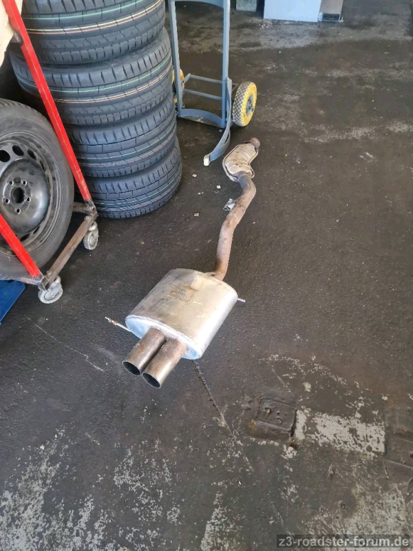

Wenn du es eh anfertigen läßt, dann lass doch deinen originalen heile und F+F soll dir halt einen ganzen bauen.
Dazu braucht es doch nur ein Rohr, 2-3x biegen, und ein Flansch am Rohr der zum Kat passt sowie die Halteaufnahme für Gummi an der Achse.
Der originale M25TU hat nach dem ESD auch nur ein Rohr da wo der VSD (M52) ist, da der VSD (M52TU) am Ort des des KAT (M52) ist. Der Supersprint hat prinzipiell keinen VSD. Was ich damit sagen will: Wenn der F+F ESD mit Rohr/Flansch zum KAT ausreichend leise/laut ist, dann brauchst du es keinen VSD.
Wie die das eintragen (egal ob ESD_FF_only oder ESD_FF + VSD_BMW) sei mal dahingestellt, aber wenn es nachher eingetragen ist und es dir reicht, dann passt alles.
