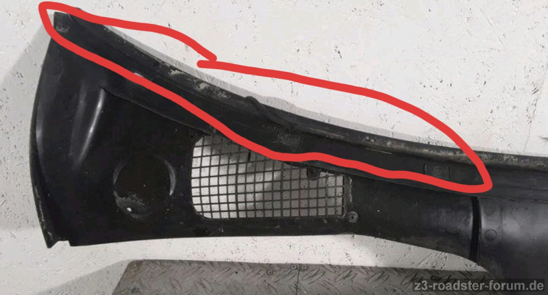

Hallo zusammen,
mein Lackierer ist dabei alle Kunststoffteile neu zu lackieren bei unserem Projektfahrzeug.
Bei dem Teil 51318413095 Abdeckung Scheibenwischergehäuse ist auf der Rückseite eine weiche Dichtmasse. Kann uns jemand sagen mit welchem Material wir das erneuern können? Das Lacker selbst weiß es nicht und bei uns in der Werkstatt kennt das Material auch niemand.
Danke euch!
TopDownCruiser

Beitragvon OldsCool » 04.01.2026 23:05
Das dürfte eine Abdichtung zur Scheibe hin sein, richtig? Ist die dauerelastisch, evtl. noch leicht klebrig? Dann wird das sowas wie Dekasil etc. aus dem Wohnmobilbereich sein. Ich würde da mal bei Carglass und Co. nachfragen, was die da verwenden. Dichtmassen gibt es ja hunderte, alle mit spezifischen Eigenschaften.
Gruß Steffen

Beitragvon magge258 » 04.01.2026 23:21
Bei mir sieht das nach einer Butylschnur aus.

Beitragvon TopDownCruiser » 04.01.2026 23:24
Danke für die schnellen Antworten. Ist nicht eine Butylschnur, da die Masse dichtet aber nicht klebt. Ist wie von Steffen richtig beschrieben.
Danke Steffen für deine Tipps. Ich werde dem nachgehen und berichten.

Re: Dichtung unter Abdeckung - welches Material?
Beitragvon TopDownCruiser » 20.01.2026 23:10
Wir haben uns für SikaLastomer-710 entschieden. Damit werden wir es abdichten. Heute ist das Material angekommen und wir versuchen nächste Woche unser Glück.
Beitragvon gerd635 » 21.01.2026 09:22
magge258 hat geschrieben:Bei mir sieht das nach einer Butylschnur aus.
Genau, 1-seitig klebend.
Muss ja reversibel sein da darunter der Lüftermotor sitzt. :wink:
