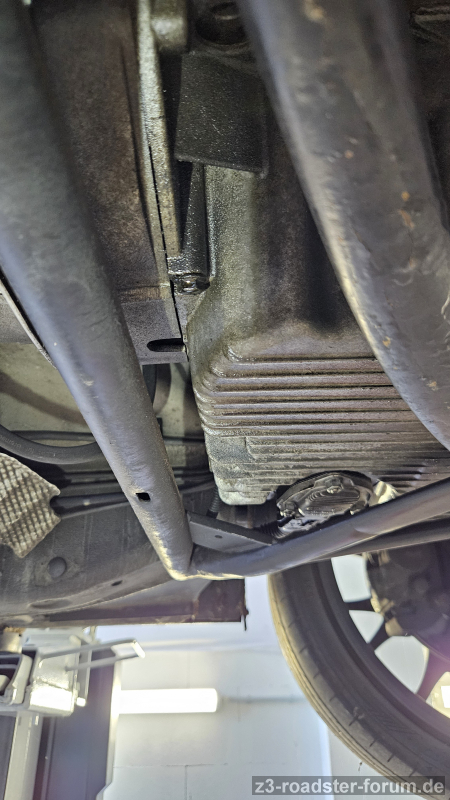

Von unten konnte ich ihn mir auch ganz genau ansehen. Da sah auch alles gut aus, bis auf eine Stelle vorn unterm Motor (Bild angehängt). Da schwitzt er ein wenig.

Leider gehört das S5D320Z von ZF nicht zu den Glanzleistungen, was Getriebe betrifft. Bei 120tkm vermute ich da noch keinen Defekt. Ein wenig helfen kann aber ein Ölwechsel auf MTF2 oder ATF und eine Prüfung der Lager des Schaltgestänges. Auch eine Schaltwegverkürzung mit dem Schalthebel des Z4 3.0 machts etwas sportlicher. Aber so richtig präzise und knackig wird das Getriebe nie.
Bei der Kupplung kann man das Ventil im Nehmerzylinder entfernen, dann entfällt die weiche Pufferung. Damit ist aber auch der "Schutz" vor harten Kuppelvorgängen weg.
Dass ein Motor nach 25 Jahren etwas schwitzt ist normal. Typische Stellen beim Sechszylinder sind die Ölfiltergehäusedichtung und die Ventildeckeldichtung, auch wenn es auf den ersten Blick so aussieht als käme es irgendwo von unten. Das ist aber das geringste Problem.
Wichtiger ist ein gesunder Kühlkreislauf, eine überholte Vanos und kein Rost.

Ein gerne "übersehener Defekt" ist die Ventildeckeldichtung, welche meist im Bereich des 6. Zylinders etwas inkontinent wird; dadurch läuft das Öl am Kopf/Block nach unten und führt zu solch einer Optik.
Die Instandsetzung ist in Eigenregie durchführbar.

Mein z3 mit 3.0 und ca. 115tkm war knalltrocken, hab gerade die Bilder nochmal angeschaut... evtl. ists was anderes oder ne Dichtung!
