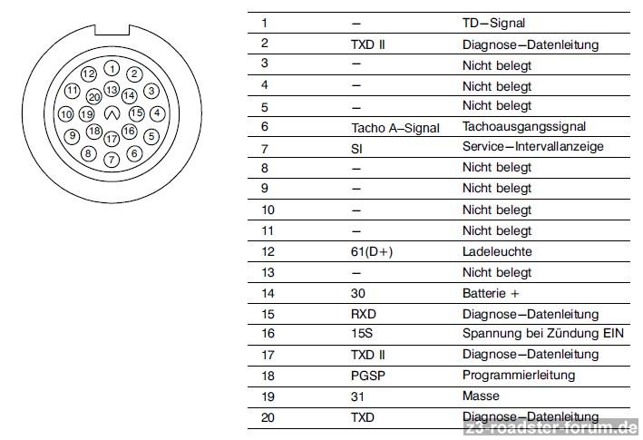

Beitragvon Al Jaffee » 18.11.2025 14:51

Danke :D
Das „Gerät“ :wink: ist perfekt für mich . Werde es ausprobieren

Mit diesem Gerät funktioniert das Zurückstellen der Serviceanzeige ganz gut
https://www.ebay.de/itm/310864585410?_t ... A4CXFQRVBG

Wenn man in der Lage ist ein Stück Draht zu einem U zu biegen und bis 10 zu zählen braucht man das nicht :wink:
https://youtube.com/shorts/lnE9vcsmPqU? ... DQZL7p3Ie0
