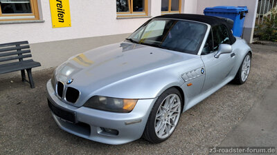

Auskunft des Verkäufers: Spiegel ist gerissen.
Im Winter wurde das Auto nie gefahren ,Scheckheft ist dabei. Seit 20 Jahren im Besitz und wird nach Scheidung jetzt verkauft.
Checkliste für den Z3 Kauf habe ich mir angeschaut aber würde mich über eine Einschätzung anhand der Bilder und Infos freuen und vllt allgemein worauf beim Kauf besonders zu achten ist.

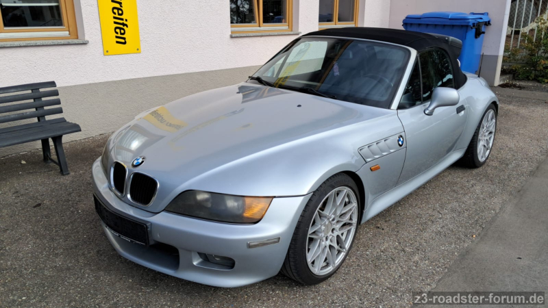

Dein Vorschlag ist erstmal günstig im Preis für einen 2,8er.
Die Beschreibung stimmt nicht so ganz.
Das ist ein Single Vanos mit 141PS. Der bessere Motor :wink:

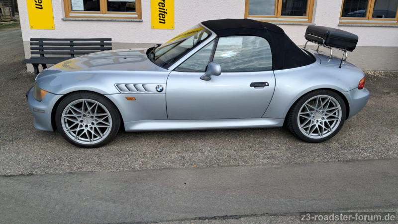

Fahrwerk geändert (Tiefer) was nicht erwähnt wird.
Der hatte definitiv Winterbetrieb und auch wenig Aufmerksamkeit und Pflege. Das kann man eindeutig am Haubenschloß sehen, auch wenn das Gegenstück nicht auf Fotos zu sehen ist. Auch rostige Schrauben am Schloßträger und Kühlschlaufe Lenkhydraulik.

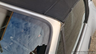

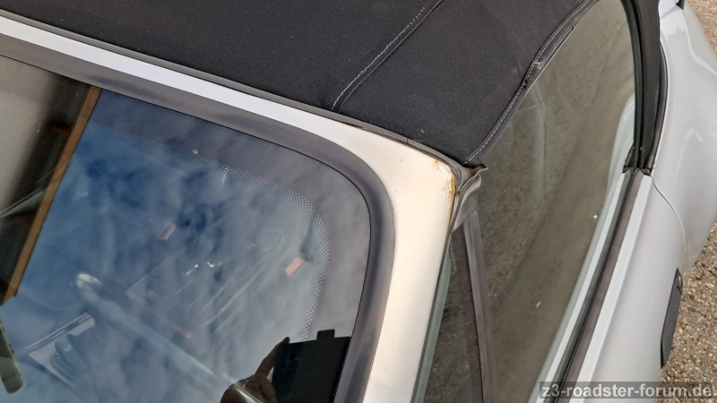

Ist das Rost am Frontscheibenrahmen ? Uff ...

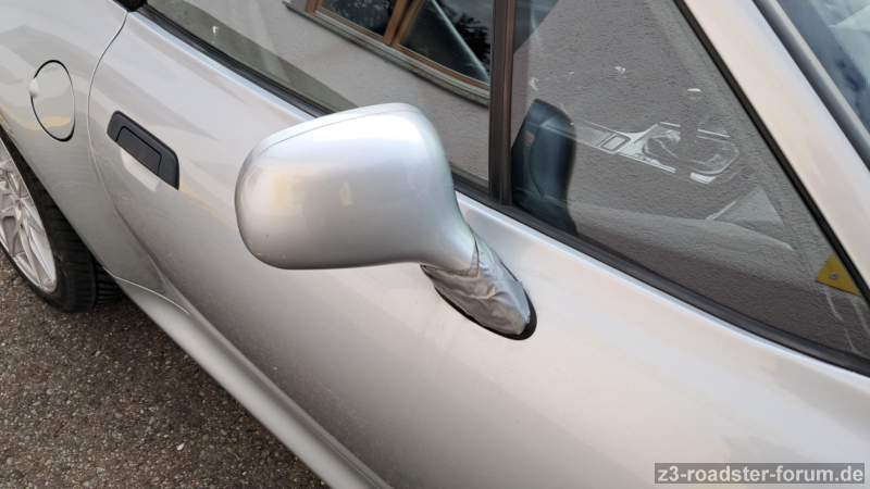

Der Spiegelfuß teilt auch vieles mit. Soll eine Z3 Krankheit sein. Meiner Ansicht nach zeugt das von Laternenparker und halt mal Winterbetrieb.
Außerdem sieht der schon lange so aus und der Besitzer hat sich nicht drum gekümmert. Wurde die restliche Technik aus stiefmütterlich behandelt ?
Kenne einige Z3 die damit keine Probleme haben und älter sind. Siehe u.a. mein 2,8er.

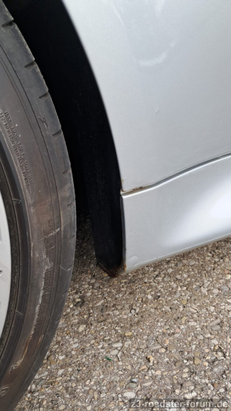

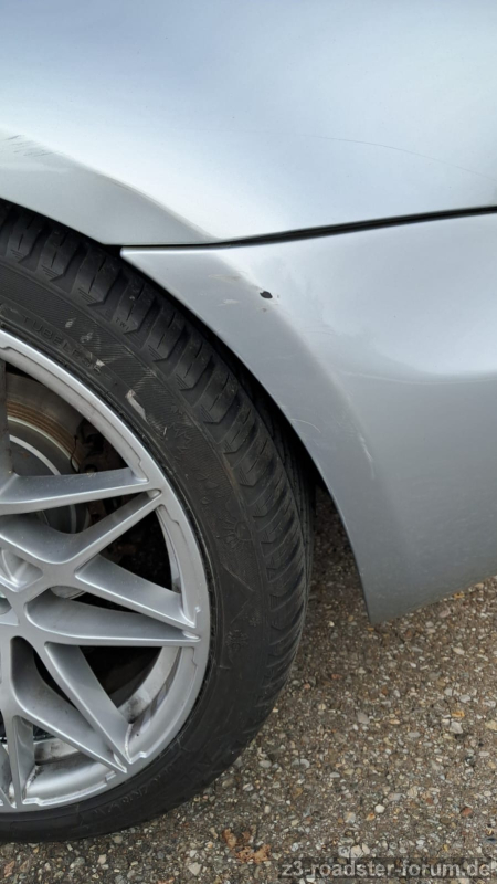

Rostansatz am Schweller Fahrerseite vorne. Da ist Schmodder hinter der Radhausverkleidung und sicher mehr Rost versteckt. Auf einem Foto sind Farbverläufe - Spaltmaß Schwellerverkleidung und Seitenteil vorne zu sehen, da war auch schon mal was ...
Die Heckstoßstange hat Fahrerseite eine Beschädigung, hängt schief - Spaltmaß !

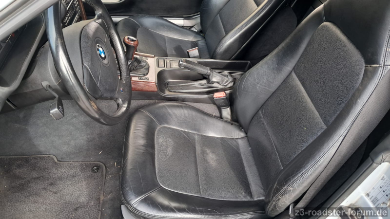

Schaltsack defekt. Ein wenig Lederpflege hätte das verhindert.
Ansonsten ... Verdeck sieht relativ neu aus, Beifahrersitz auch. Da liegt ein Block drauf ... was immer der versteckt.
Fahrersitz etwas ausgelutscht, da hab ich schon bessere mit mehr km gesehen.

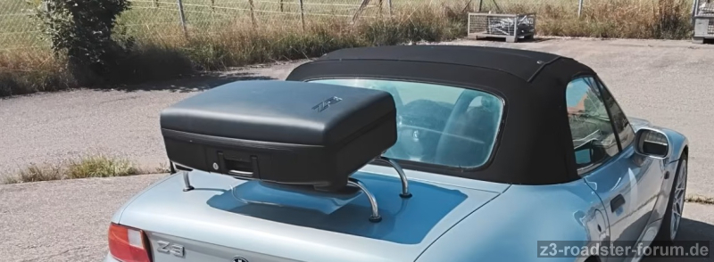

Dafür Koffer und Halter, was beim Nachkauf inzwischen sehr teuer ist. Wenn mal was angeboten wird.
Der Anbieter hat den Innenraum für die Fotos nicht mal gereinigt. Das unterstützt meine Ansicht der fehlenden Pflege.
Ich würde mich schämen, solche Fotos zu posten.
Ausstattung mit Ü-Bügel, Windschott und Klima. Super.
Für den Preis ein akzeptables Angebot, falls nicht unten der Rost nagt. Auf jeden Fall unten genau nachschauen. Kann auch der Tod des ZZZ da zu sehen sein. Hatten wir hier schon mehrfach. Da wurde ein ZZZ gekauft und dann kamen hier Anfragen zu Fotos die nur zur Endlösung raten konnten.

Zu Deiner Suche: Den Bildern nach wäre der bei mir raus, die Gründe wurden genannt.
Die Basis muss schon stimmen, ansonsten verbrennt man auf die Dauer zuviel Kohle.
Leg mal eine Hand voll Tausender drauf und es wird sich was wirklich Gutes finden.

Das tut sie hier nicht...
Rost ist bei einem reinen Sommerfahrzeug eher unüblich. Ich will nicht wissen wie die Schweller unter der Verkleidung aussehen. Einen brauchbaren 6-Zylinder wirst du unter 10k nicht finden. Ansonsten investierst du locker nochmal den Kaufpreis, bis der wieder gut da steht. Und dann wäre der Kauf eines "Guten" günstiger gewesen.
Wenn das das Budget nicht hergibt, dann auf Vierzylinder umsteigen. Sonst ist die Kohle auch einfach verbrannt. Ein rundum gespachtelt und lackierter Ex-Rosti wird eher nicht mehr wert.

Dann sollte man auch schauen, dass die Felgen eingetragen sind. 18 Zoll müssten meines Wissens.

Dieser Z3 ist ein Gebrauchtwagen. Und wie er ausschaut, wurde er auch gebraucht.
Ich denke er wurde zumindest nicht sorgsam über den Winter gebracht. Vielleicht stand er draußen oder der Unterstand/Garage war schlecht belüftet.
Rost an neuralgischen Stellen ist hier zu sehen. Die Verkleidungen müssen runter um das Ausmaß zu beurteilen.
Spiegel ist einfach hinüber, muss man halt ersetzen.
Wenn die technische Basis in Ordnung ist, wäre er etwas für eine Restaurierung. Muss man wollen und mit vielen unvorhergesehene Dinge / Kosten rechnen.
