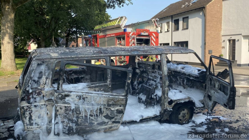

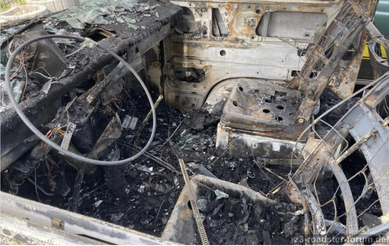

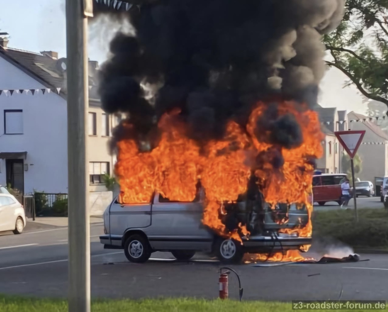

Wir besitzen ja noch einen T 3 Westi Club Joker.
Leider vergeht kein halbes Jahr, in welchem nicht wieder einige T 3 (teils gerade neu aufgebaut) bis aufs Blech abfackeln. Zum großen Teil liegt es an alten oder aber auch neuen Benzinschläuchen minderer Qualität.
Da hilft auch kein Blazecut Löschsystem.
Nun sind aber -wie oben bereits geschrieben- absolut schrottige neue Benzinschläuche im Verkauf.
Nach Rücksprache mit meine Oldtimerfreund und Profischrauber, bin ich bei Schläuchen der
Fa. Gates Barricade aus USA gelandet und werde mir diese für meinen Fuhrpark zulegen.
Ich selbst hatte vor Jahren mit mein Triumph GT 6 beim Tanken eine böses Erlebnis, als sich an der Tankstelle wie „auf Absprache“ gleich mehrere Schläuche auflösten :shock: . Zum Glück an meiner 500 m entfernten „Heimat-Tankstelle. Bin dann kurz nach Hause und habe neue Schläuche geholt und verbaut :wink:
Der 1500er Triumph Spifire eines Freundes erlitt ein ebensolchen flammendes Inferno :cry:
