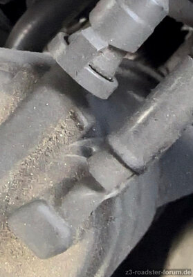

Hallo zusammen,
da ich versuche, meinen Motor komplett falschluftfrei zu bekommen, habe ich erneut die Nebelmaschine eingesetzt. Vor kurzem gab es hier im Forum einen Thread, in dem das Tankentlüftungsventil bei einem Mitglied defekt bzw. undicht war. Dabei fiel mir ein, dass bei geschlossenem Ventil kein Nebel ins Entlüftungssystem gelangen kann. Das Ventil wird erst im Teillastbereich bei warmem Motor (laut ChatGPT) angesteuert, wodurch dann Falschluft in den Motor gelangt.
Also: Nebelmaschine angeschlossen, per In*P+A das Tankentlüftungsventil angesteuert. Voilá ! Die Dichtungsmuffe eines Schlauchs am Aktivkohlefilter ist porös und zieht Luft (siehe Bild). Nebel darf nur aus dem Ablaufrohr des Aktivkohlefilters austreten.
Ich hoffe, dass ich jemandem hiermit auch helfen könnte :)
Viele Grüße
Ihr Falschluftjäger Alex :D
