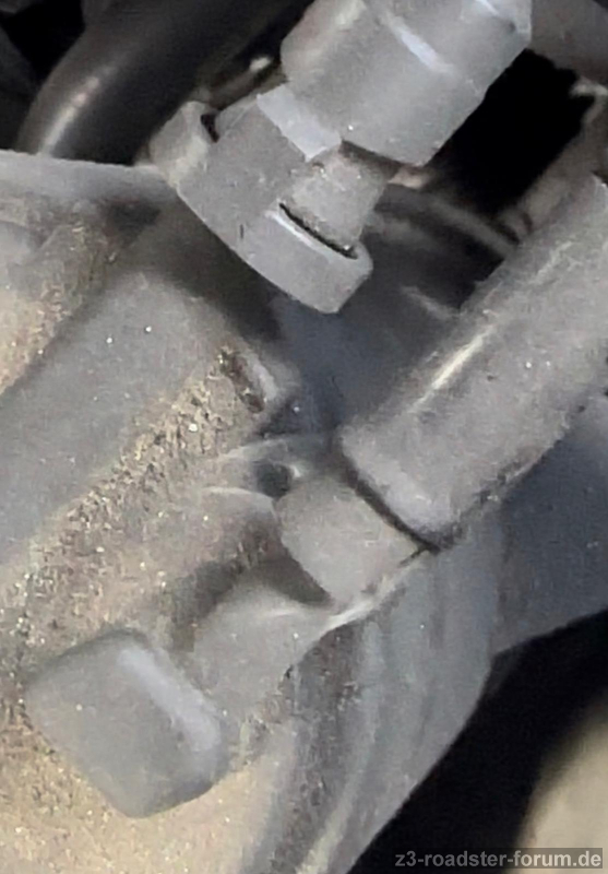

ich habe mir kürzlich eine KFZ-Nebelmaschine bei Amazon geholt, um möglichen Falschluftproblemen beim 1.9er M44 auf die Spur zu kommen, bevor ich planlos Schläuche tausche. Die Nebelmaschinen sind echt günstig geworden.
Inbetriebnahme war easy: zusammenschrauben, 20 ml Babyöl rein, an 12 V im Motorraum klemmen, Schlauch hinter dem LMM anschließen. Nach etwas Warmlauf (Der Druck wird bis 1 bar im Testsystem aufgebaut) sieht man sofort, wo’s qualmt.
Treffer bei mir: feiner Riss im Leerlaufregelventil. Es liegt an einer Stelle, die man nie im Leben vermutet hätte. :enraged:
Ohne die Nebelmaschine hätte ich das nicht gefunden. Das (der) Gerät lohnt sich! :D

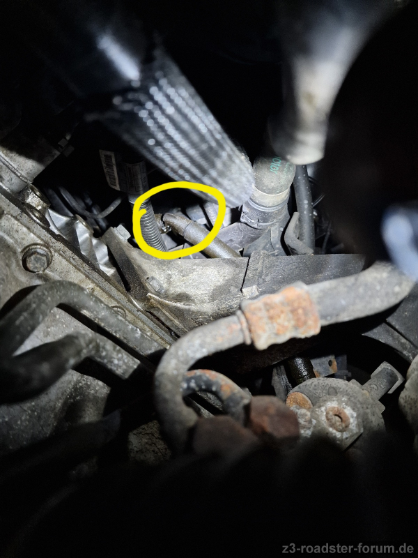

da ich versuche, meinen Motor komplett falschluftfrei zu bekommen, habe ich erneut die Nebelmaschine eingesetzt. Vor kurzem gab es hier im Forum einen Thread, in dem das Tankentlüftungsventil bei einem Mitglied defekt bzw. undicht war. Dabei fiel mir ein, dass bei geschlossenem Ventil kein Nebel ins Entlüftungssystem gelangen kann. Das Ventil wird erst im Teillastbereich bei warmem Motor (laut ChatGPT) angesteuert, wodurch dann Falschluft in den Motor gelangt.
Also: Nebelmaschine angeschlossen, per In*P+A das Tankentlüftungsventil angesteuert. Voilá ! Die Dichtungsmuffe eines Schlauchs am Aktivkohlefilter ist porös und zieht Luft (siehe Bild). Nebel darf nur aus dem Ablaufrohr des Aktivkohlefilters austreten.

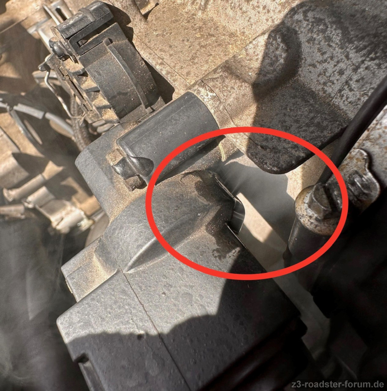

Beitragvon Peters_Z » 23.08.2025 18:13
Auch zum die Abgasseite zu überprüfen ist das Nebelgerät top. Da war bei mir der Fehler das ich die AU nicht bestanden habe, ein Riß am Fals vom Endschalldäpfer war der Übeltäter.

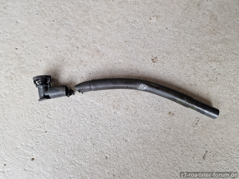

Beitragvon OldsCool » 23.08.2025 20:14
Schau mal was ich diese Woche auf der Suche nach einer Ölquelle an meinem M54B22 gefunden habe. Verbindung KGE zu Ölmessstab unten (Ölrückführung). Kommt man von unten so halbwegs dran.
