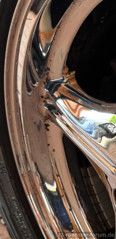

Hallo liebe Z3 Gemeinde,
ich habe vor 4 Wochen ja meinen Z3 erworben.
Nun war ich letzte Woche mal endlich dabei und wollte mich endlich mal um die Felgen kümmern. Mit Chrompflege hat es nichts gebracht, diese dunklen Punkte wegzubekommen.
Hat jemand eine Idee was das sein kann und was man da machen kann?
Alle Flegen haben diese Punkte. Besonders doll an den Vorderrädern.

Das sieht mir (unverbindlich) nach Oxydation aus, die den Chrom durchbricht.
Wenn dem wirklich so ist, kann man nur noch versuchen das durch viel Pflege ein wenig zu stoppen.
Um pickeligen oder stark verdreckten Chrom (altes Motorrad) zu reinigen verwende ich immer seifige Stahlwolle (Ako pads). Das reinigt gründlich, und mit reichlich Wasser angewendet schadet es dem Chrom auch nicht. Anschliessend mit einem guten Lackkonservierer schützen.

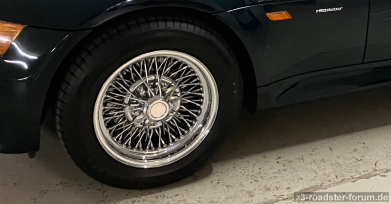

schaut aus wie Rostpunkte/Rostdellen in denen Bremsstaub eingearbeitet wurde. Chrom bekommt man wie folgt (aus eigener Erfahrung) sauber, egal ob Rost oder sonst was:
-Felge erst mal sauber putzen und ordendlich abschwämmen
-dann eine dünne Alufolie (Küche) zu einer ca 1cm x 0,5cm grossen Wurst formen und dabei achten dass so viel wie möglich Knicke in der Oberfläche sind
-die Wurst in Cola tauchen und die Stellen damit unter leichem Druck bearbeiten, es entstehen Mikrokratzer die man danach mit Versiegleung unsichbar hin bekommt, nach paar mal hin und her mit der Aluwurst wieder in Cola tauchen und weiter machen.
-Am Besten ist es wenn man die gesamte Chromfläche der Felge so bearbeitet, dadurch wird der Glanz gleichmässig.
-Danach Felge ordentlich waschen damit das Cola runter kommt
-Felgen mit Chrompolitur und Versiegelung behandeln.
Woher ich das weiss ? Ich hab mir mal einen Ersatz-Satz Chrom-Speichenfelgen für meinen Z3 gekauft, die lagen lange in einem feuchten Keller und ahtten ähnliche Flecken wie Deine Felgen. Nach einem Gespräch mit einem Oldtimer-Restaurator der mir den Tipp gegeben hat hab ich es ausprobiert und es hat perfekt funktioniert.
Zur Erklärung: Das Cola wirkt auf den Rost und die Verunreinigungen wie Säure, die zerknitterte Aluwurst wie eine "Feile" (durch das Zerknitterte). Da Alu aber weicher als Chrom ist passiert da dem Chrom nichts. Ich kann die Methode nur empfehlen, hat auch bei alten Fahrädern etc immer perfekt geklappt.
Mach einen Versuch innen in der Felge.
Ist nur ein Tipp und ich bin für Folgeschäden durch zu viel Druck etc. nicht verantwortlich, muss jeder für sich wissen ob er es probieren will.
LG
Oliver.
PS: So sehen die Felgen danach aus:
Oliver.
