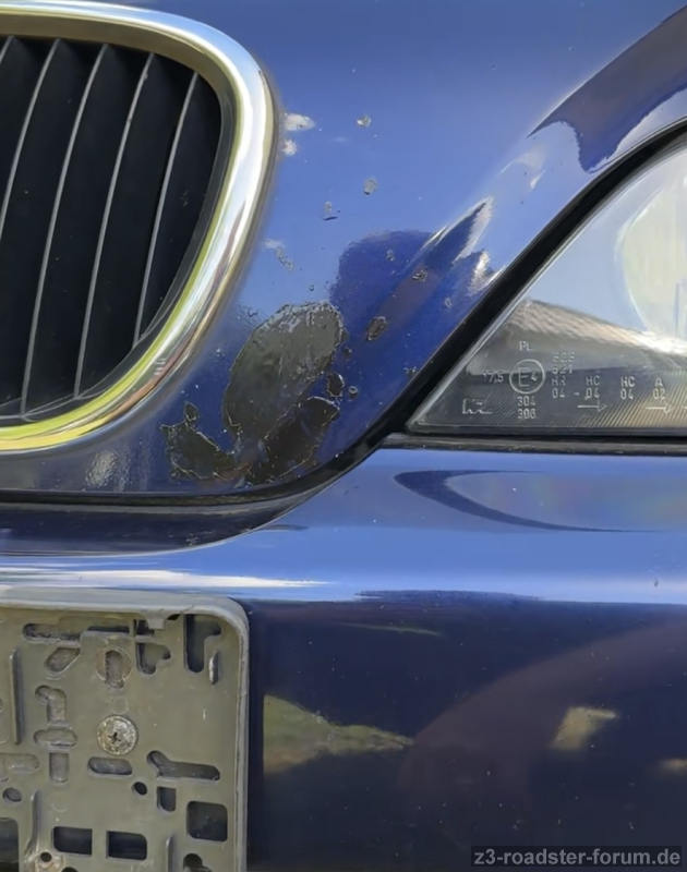

ich hab mich in einen Z3 verschossen und bin kurz davor in zu kaufen
Er hat allerdings ein kosmetisches Problem:
Der Vorbesitzer hat versucht (und nicht gekonnt) Steinschläge an der Motorhaube im
Bereich der Niere mit einem Lackstift zu reparieren. Laut seiner Aussage war es der richtige Farbton, doch beim
Trocknen ist das ganze dunkel geworden.
Ich wollte fragen, ob man sowas zumindest sehr unauffällig machen kann (Smart Repair?) und was mich das ungefähr Kosten würde (evtl. aus eurer Erfahrung).
Danke im Vorraus :)
Farbe: Montrealblau-Metallic

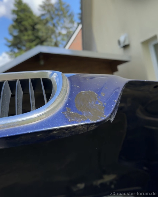

weiteres Bild aus anderer Perspektive

Smartrepair ist für kleinflächige und oberflächige Schäden wie kleine Kratzer oder Steinschläge der richtige Ansatz.
In dem geschilderten Fall (Bild) wird man um eine Lackierung der Motorhaube kaum herumkommen.
Preis richtet sich nach vielen Faktoren wie
- alles Angebaute demontiert (außen und innen): ja/nein
- Motorhaube abmontiert/angebaut (wird sie eigentlich kein Lackierer machen)
- wieviel Rost versteckt sich an den Kanten/in den Ecken
- wieviele Steinschläge/Dellen hat die Haube
Ferndiagnose: Meiner Meinung nach geht das Ganze in Richtung 1.000,-€

Also der Profi würde bei einem perfekten Ergebnis ( also alle Lackiererbetriebe) immer eine Voll Lackierung empfehlen . Konzentriere dich deshalb eher auf die Smart Repair Zielgruppe , da gibt es Techniken , die den Unterschied nur bei Lichteinfall noch zum Vorschein bringen . Hauptsache es geht nicht am
Zetti so weiter , wie auf den Bildern zu sehen oder der Lackschaden ist auf gerader Fläche , die das Auge automatisch immer auf Unregelmäßigkeiten prüft , wie Mitte Haube .
Ich denke , das wird man auch gut mit 3-400 Euro hinbekommen , der Smart repair Mensch sollte jedoch vorher Referenzen zeigen … oder erklären wie er vorgeht .

Für mich wäre der Schaden ein no-go !
So dilettantisch versaute Motorhaube, wer weis an welchen Stellen genau so geflickt wurde.
Diese großen Stellen wie auf den Fotos sind doch keine Steinschläge ! Das sieht ganz anders aus.
Wie sieht der Rest des ZZZ denn aus ? Schau mal den von unten genauer an. Wieviel km ist der denn gelaufen und Baujahr ?
Mit der Haube muss der schon sehr preisgünstig sein, damit die viele Kohle die anschließend investiert werden muss sich relativiert.
