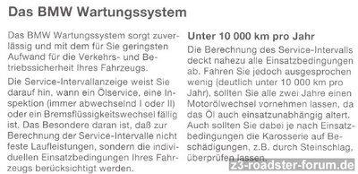

Beitragvon OldsCool » 08.04.2025 22:26
Den Umfang der Arbeiten findest Du hier (deiner ist der CM11):
Downloadbereich
Ich wechsle bei einer Jahresfahrleistung von um die 5000km alle 2 Jahre das Öl, Öl- und Luftfilter und die Bremsflüssigkeit. Häufiger ist reine Ressourcenverschwendung, Liebhaberei hin oder her...
Die guten NGK BKR6EQUP Zündkerzen dürften locker 10 Jahre halten. Alle 4 Jahre Kühlflüssigkeitswechsel.... naja... mach ich dann mit, wenn ich eh was am Kühlkreislauf machen muss. Zuletzt war das vor 5 Jahren beim Kopfdichtungswechsel.
Gruß Steffen
