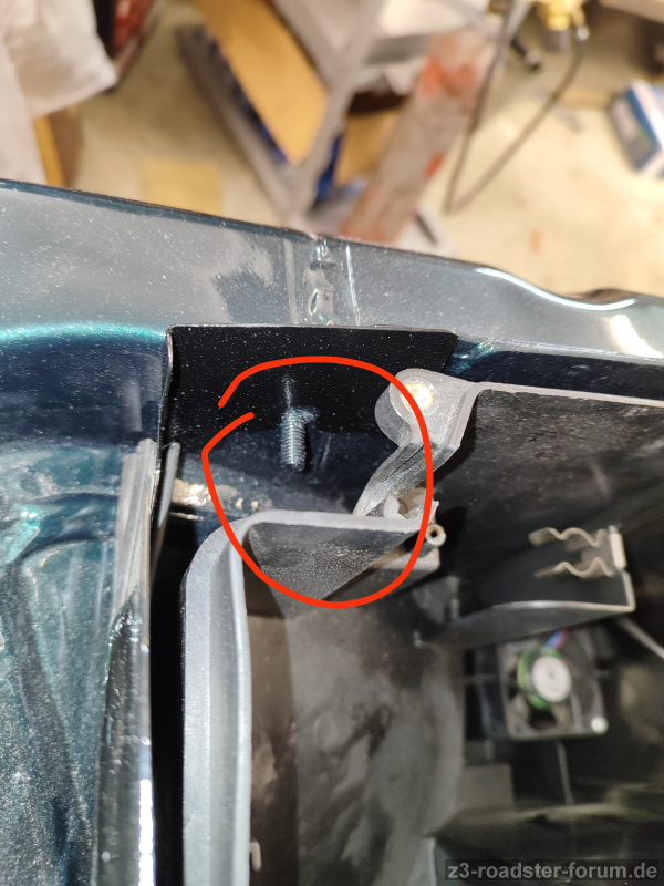

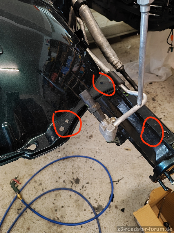

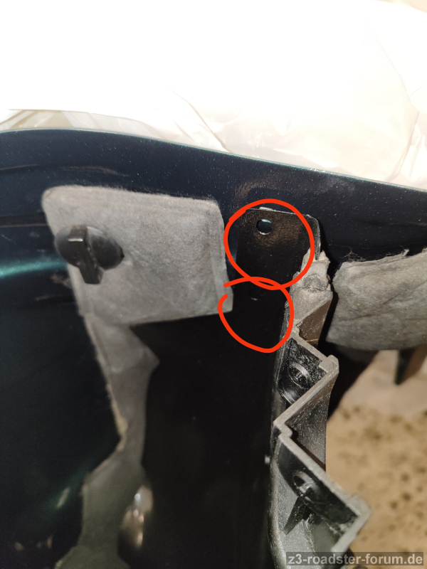

Hallo zusammen,
bei unserem Z3 Zusammenbau benötigen wir noch Unterstützung bei den Schrauben. Kann uns jemand bei folgenden Positionen Bilder hochladen damit wir die Richtigen Schrauben nutzen um die rechte Seite im Motorraum zu komplettieren?
Auch falls jemand Bilder von der Verschraubung des Klimatrockners hat, wäre dies sehr hilfreich.
Danke im Voraus!

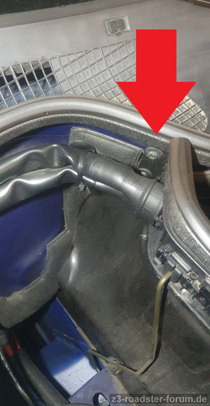

Magst du mal ein wenig rauszoomen, wo es generell ist?
Bild2 ist beifahrer hinter Dom, bei der relais-box?

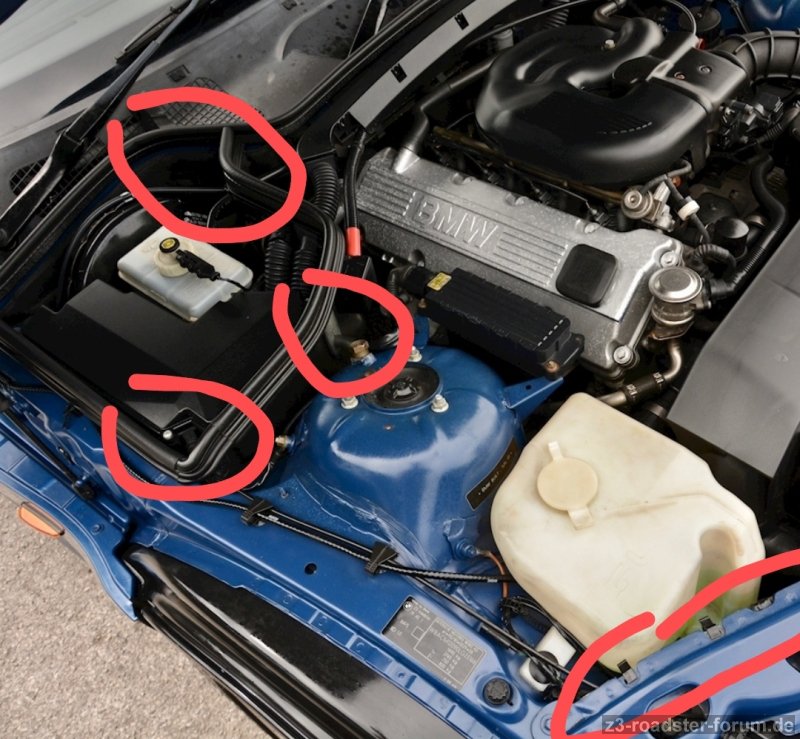

Beitragvon TopDownCruiser » 31.12.2024 10:03
So Männer, hier sind die Stellen:

Beitragvon Zetti28 » 02.01.2025 22:27

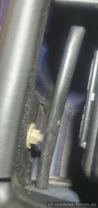

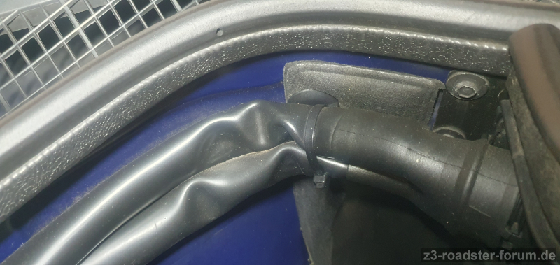

Ich beziehe mich auf dein 4tes Bild ...

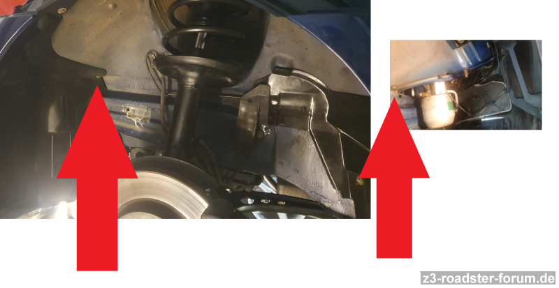

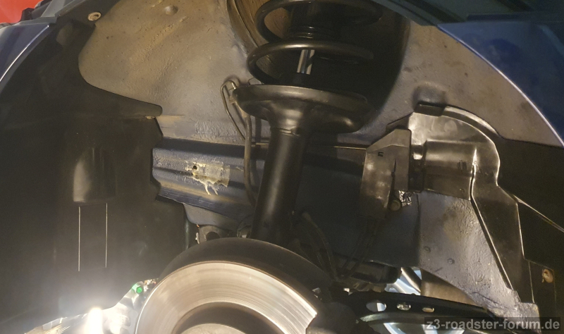

Bei meinem zweiten Bild siehst du die Fahrer-Radhausschale, da kommt eine Sechskantschraube (07147129161) in die Spreizmutter (63171367868), siehe auch rote Pfeile im dritten Bild.
Restlichen Löcher siehe erstes Bild (beifahrer-Radhaus), im ETK bei Radhausverkleidung findest du die passenden.

Beitragvon TopDownCruiser » 03.01.2025 23:27
Danke für deine Antwort. Leider sind uns einige Bilder vom Auto abhanden gekommen und beim Zusammenbau machen mich nun meine Leute verantwortlich :enraged:. Der Klimatrockner ist mir noch ein Rätsel. Wo auf was bzw wie wird dieser original festgemacht?

Beitragvon Zetti28 » 08.01.2025 21:16

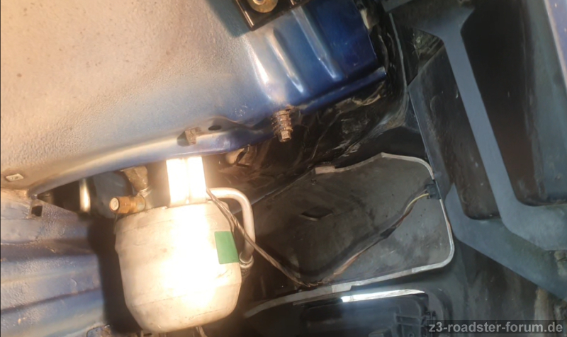

Das ist von deinem Bild 1:
Unterhalb des Scheibenwischer/Scheibe-Abdeckung vor dem Dom, Beifahrer

Beitragvon Zetti28 » 08.01.2025 21:17
Das ist von deinem Bild 2
